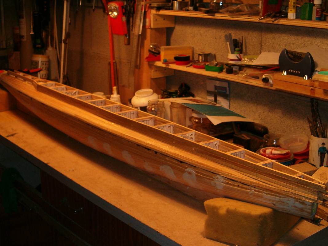

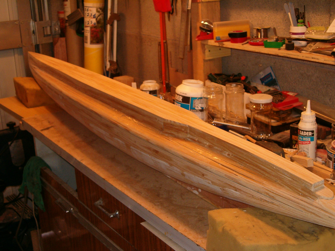

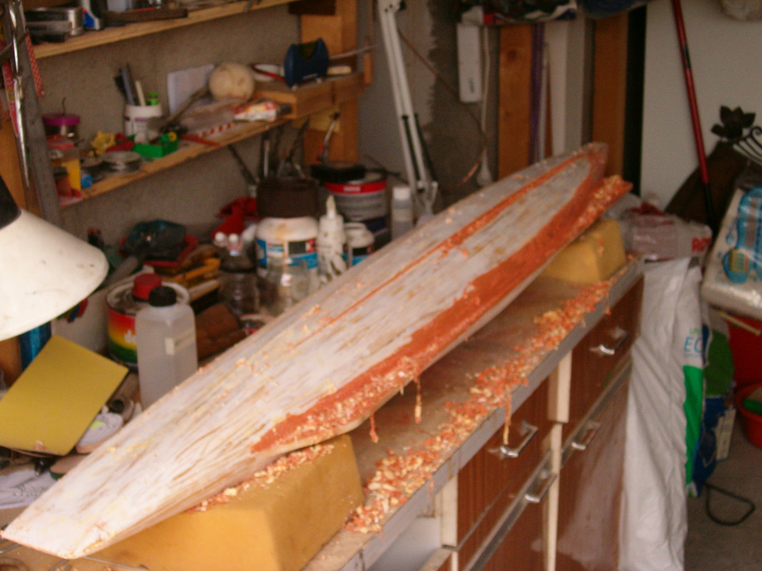

Le master.

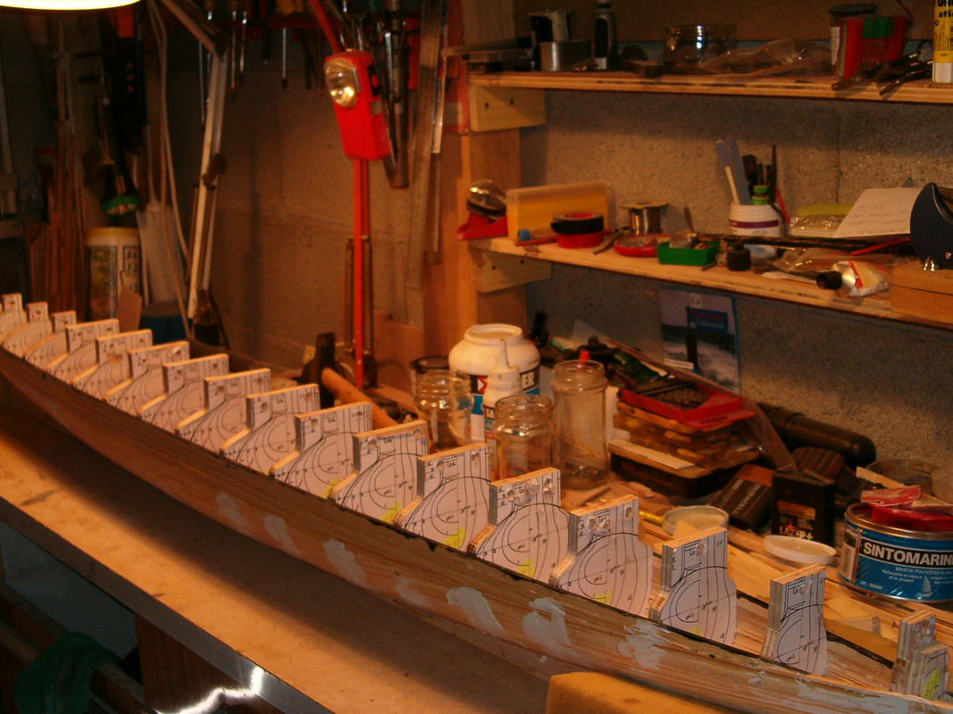

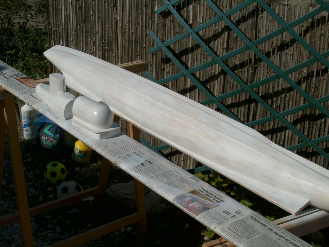

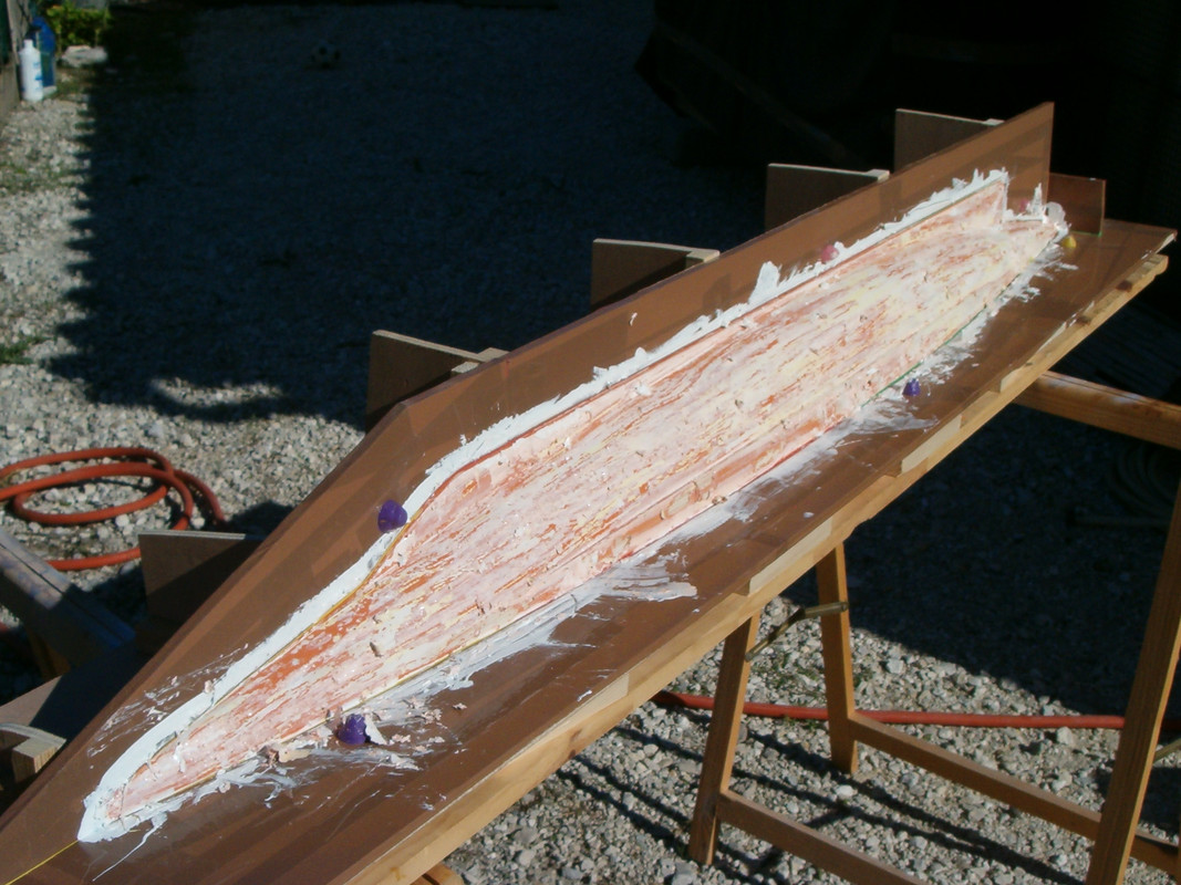

Préparation pour le moulage.

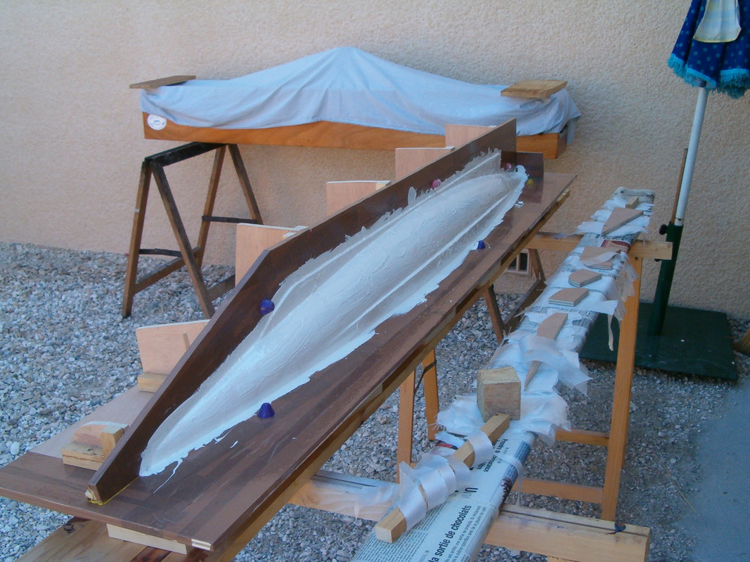

Pose du gelcoat.

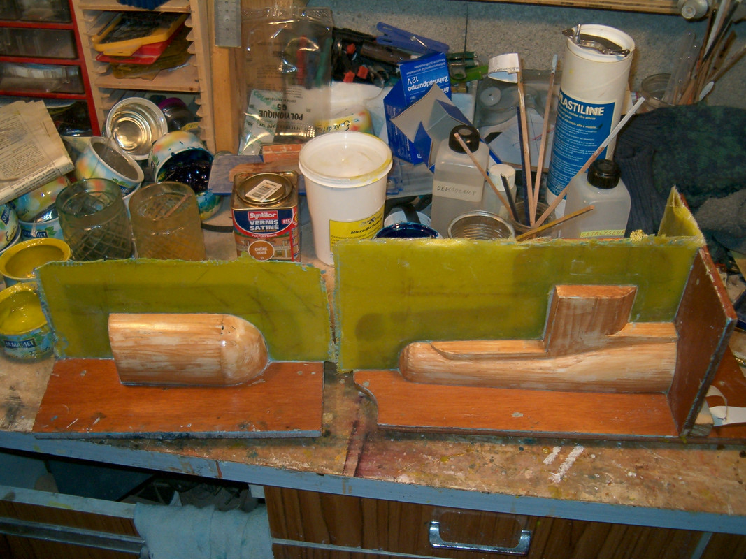

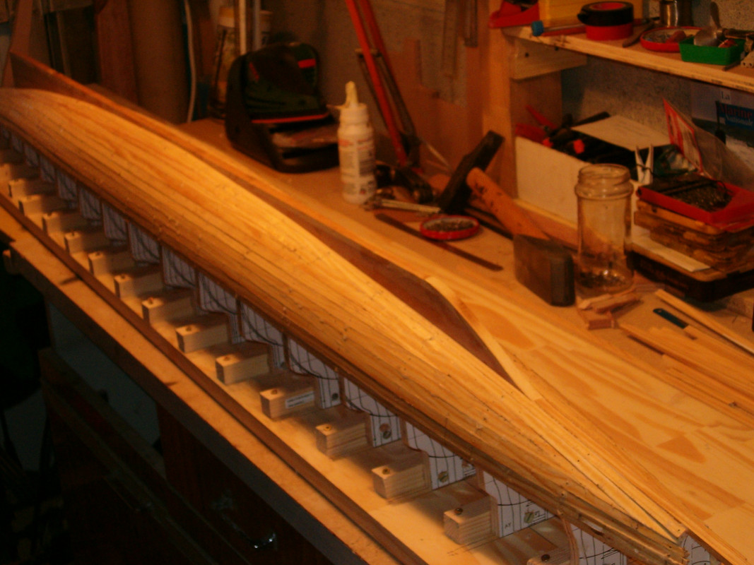

Le drame.
On recommence .

mauvaise réaction peinture gelcoat :o c'est ça ?
Messages : 6854
Re: Mon Surcouf
Rackham a écrit :Bonne initiative que de nous faire un résumé sur cette belle construction :Up:
C'est bien ça. ;)
Je débutais dans la résine, et j'ai eu une leçon là.

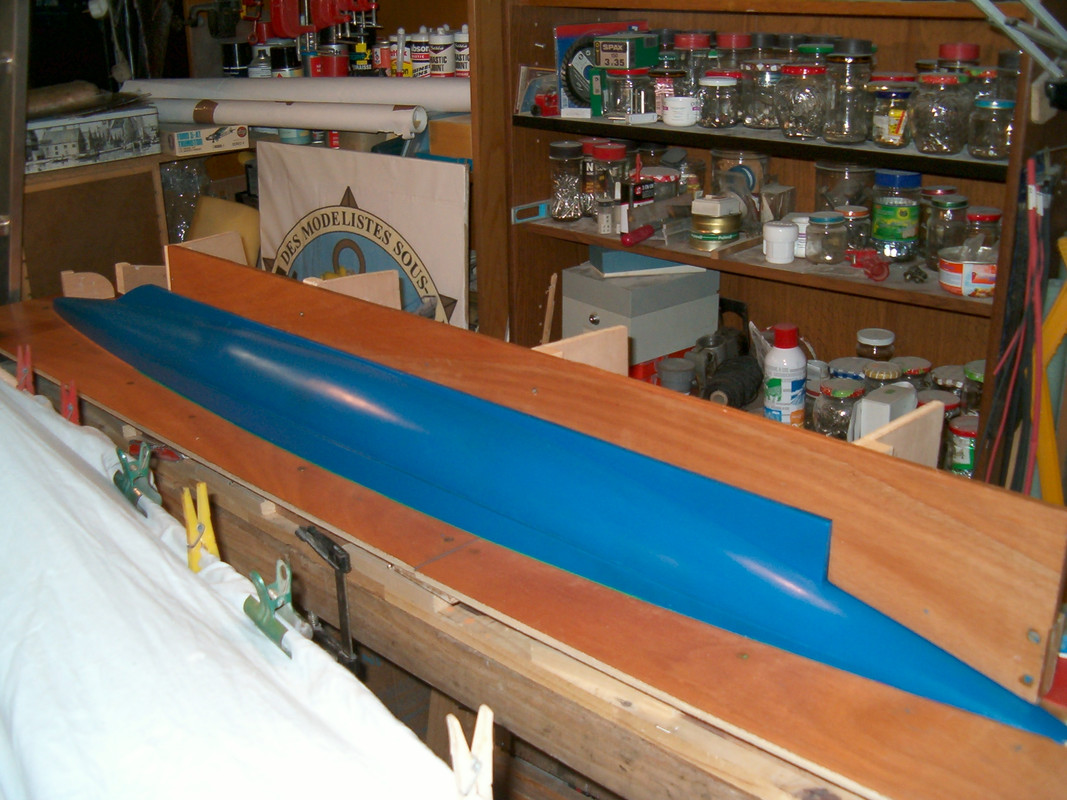

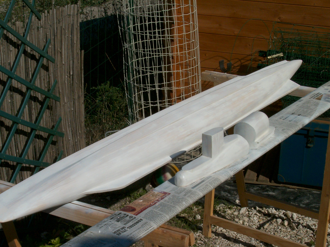

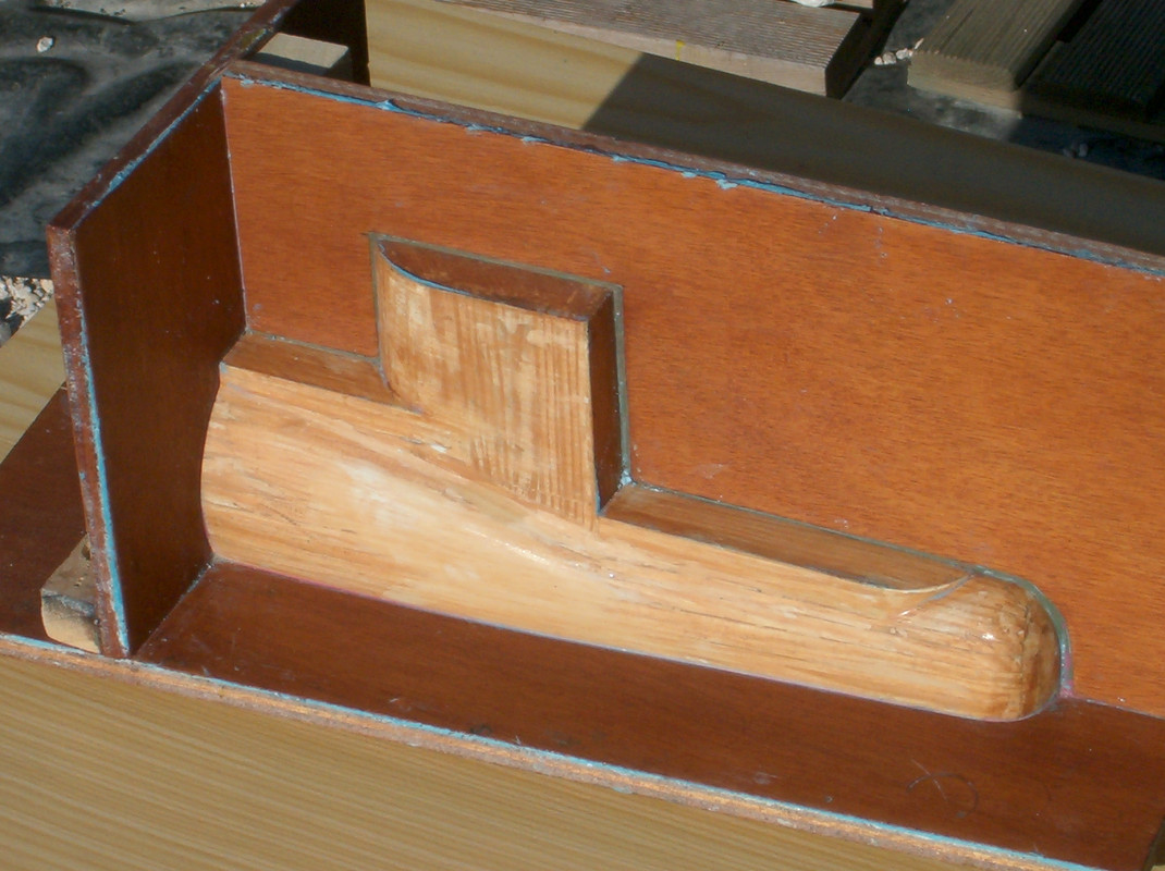

Le plan de joint.

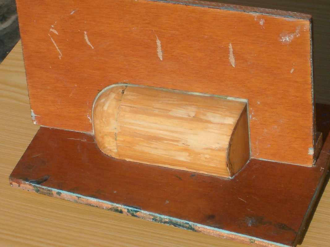

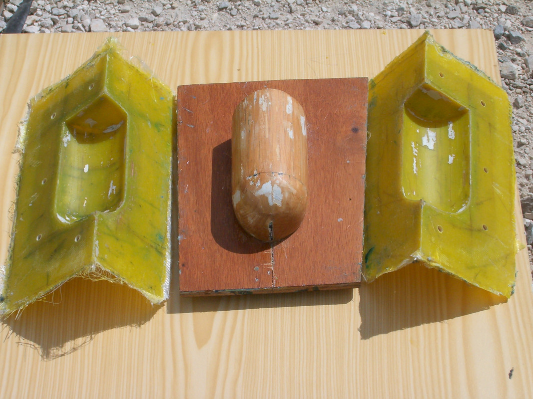

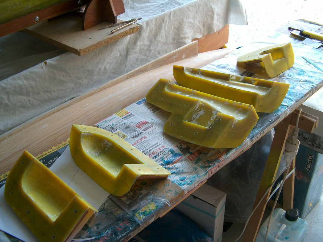

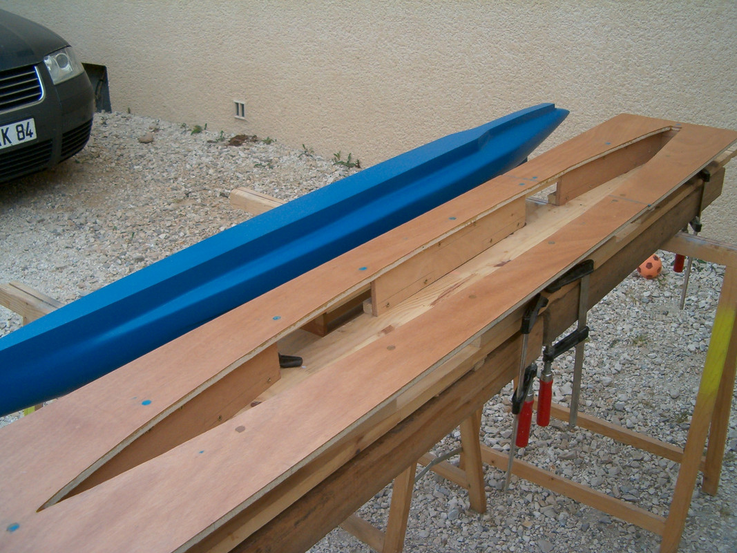

Ma deuxième tentative de moulage, je commence par des petites pièces pour ne pas gâcher les produits comme lors de mon premier essai.

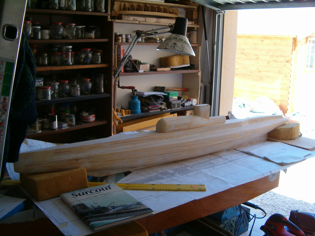

Pas de peinture, le bois nu et vernis polyuréthane.
