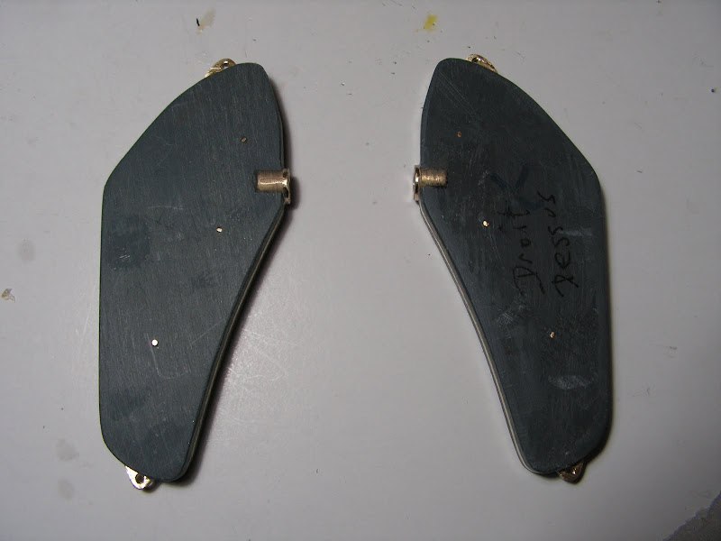

Alors que le laiton mesurait seulement 1mm d’épaisseur sur les équipements arrière, ici, les 2mm sont nécessaires pour respecter l’épaisseur finale et fournir une résistance suffisante pour les accroches des protections des barres que nous verrons plus loin.
Après collage à l’ENDFEST 300 et cuisson à 100° dans le four de la cuisine,( ) suivi d’un premier ébarbage, on obtient les barres brutes.
Noter la présence des 3 petites goupilles de guidage en laiton, qu’on voyait aussi sur la 1ere photo ; elles ont permit un assemblage précis et, surtout, elles ont évité tout glissement des éléments lors du serrage du sandwich et pendant la cuisson.

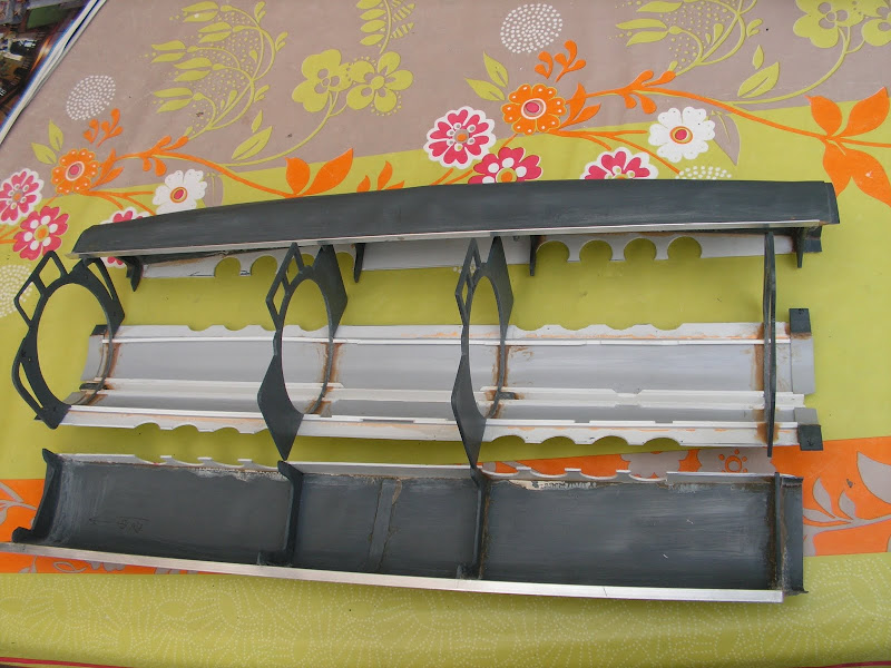

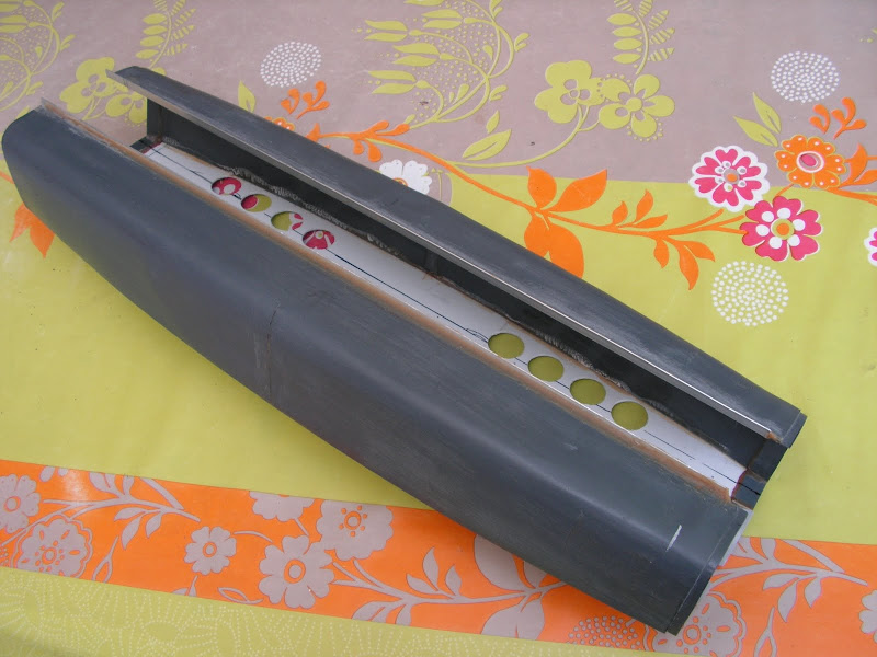

Voici donc l’élément central de la coque, tel qu’il a été fabriqué il y a déjà plusieurs années…
Et le voici après une opération chirurgicale prévue de longue date : les deux côtés sont séparés de la partie axiale de la coque, dans l’axe des futurs puits de mines.

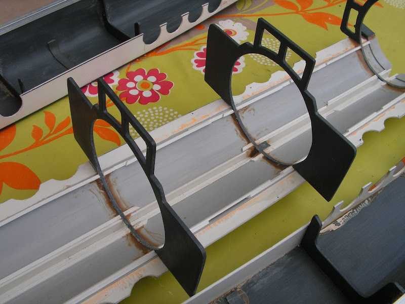

Les deux flancs de la coque sont renforcés par 4 couples ainsi que par un profilé en aluminium (déjà présent depuis quelques temps) qui garantissent leur bonne rigidité.
Quand à la partie axiale de la coque, elle reçoit 4 couples dont la fonction principale va être de fixer le tube technique.
Les 2 flancs de la coque sous un autre angle ; les couples sont réduits au maximum, en particulier dans les zones émergées, afin de limiter les volumes…
Ici, le flanc droit est emboîté pour test sur les couples de la partie axiale

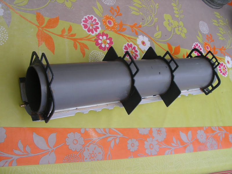

Après vérification des fixations de cet ensemble, le tube technique est enfilé et collé à « l’Endfest 300 » dans les couples ; opération délicate car l’étanchéité doit être parfaite entre les 2eme et 3eme couples et le tube, sous peine de ne pas avoir un ballast étanche !
Car le ballast étant installé entre les 2eme et 3eme couples, l’arrivée d’eau se fait par-dessous le tube technique, ce qui explique les phases précédentes de construction. Le passage d’eau est matérialisé par les 3 « fenêtres » disposées dans les profilés de 2mm, entre la coque et le tube.
Une fois le collage du tube parfaitement sec, le ballast est construit entre les 2eme et 3eme couple ; il est composé de deux réservoirs en PVC de 1mm avec chacun un évent disposé au-dessus.
La contenance réelle est de 0,75litre, soit 0,05litre de plus que calculé sur le plan !! C’est une petite marge supplémentaire de flottabilité qui n’est pas négligeable !!
Désormais, le tube technique donne une rigidité suffisante pour assembler la partie centrale de la coque avec la partie avant !
Les 4 trous du 1er couple présentés plus haut ont enfin leur utilité visible ici !
Et non, le tracé rectangulaire sur le tube ne représente pas une future trappe, mais correspond à la plaque située à l’avant du rack technique et qui va permettre la connexion de l’antenne radio et des lignes d’éclairage !

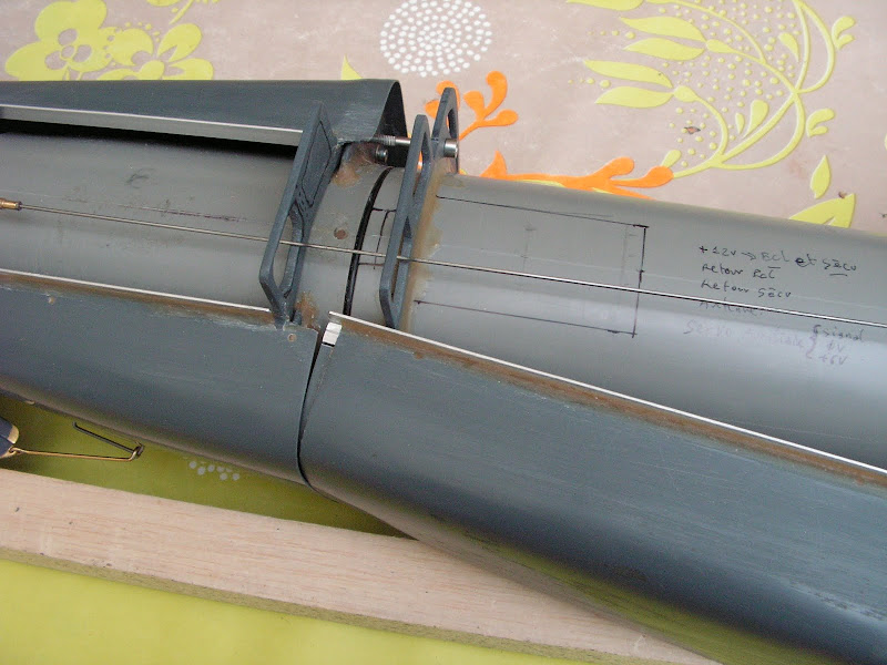

Et voici la coque reconstituée, partie centrale et avant assemblées.
Gros plan sur la jonction entre l’avant et la partie centrale de la coque ; le joint du tube technique est maintenu comprimé et le recouvrement de coque est suffisant. Il sera fignolé à l’enduit et une ligne de rivets disposés juste au bord le rendra presque invisible !
