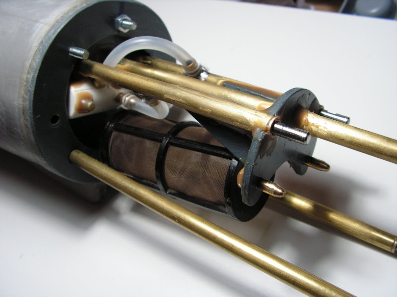

Salut à tous et merci pour vos commentaires !
Bon, je vais essayer de répondre à chaque question.
Pierre, Atob et Atlante, effectivement, la version d'origine, tout plastique est quasiment inutilisable !
Et je m'en suis très vite aperçu !
D'où l'achat dans la foulée des chariots en Alu ; sur la photo du fraisage du support des servos, on distingue bien celui du transversal et, si on regarde bien, on voit que celui du "Z" et en plastique, d'origine, donc à remplacer !
Je dois admettre que cela m'a couté assez cher ....
Mais il y a quand même un petit (tout petit !) avantage : ces machines sont légères, peut encombrantes et donc faciles à ranger dans des boites en bois. Car le Gros problème chez mois, c'est la place !
Pierre , au sujet des joints à lèvre, je ne suis pas contre dans le principe, mais est-ce bien indispensable dans le cas présent ? Mes deux autres sous-marins sont équipés d'étambots avec graisseur et je graisse au maximum une fois par an!
Quand à la durite silicone, j'avoue que je n'y ai même pas pensé !
Atlante, le filtre est effectivement la crèpine d'entrée d'eau ; c'est la même que celle de l'U-47 à Fabien et c'est un filtre à gasoil de chaudière.
C'est vraiment tip top car sa surface et son maillage n'entraine Aucun freinage de l'eau !
Jean-Luc , ne t’inquiètes pas pour maman, je passe l'aspirateur quand j'ai fini !
Et pas celui de la maison, hein !!!!!
Et puis, en ce moment, comme il fait beau, je travail sous ma véranda ; alors sa craint moins !

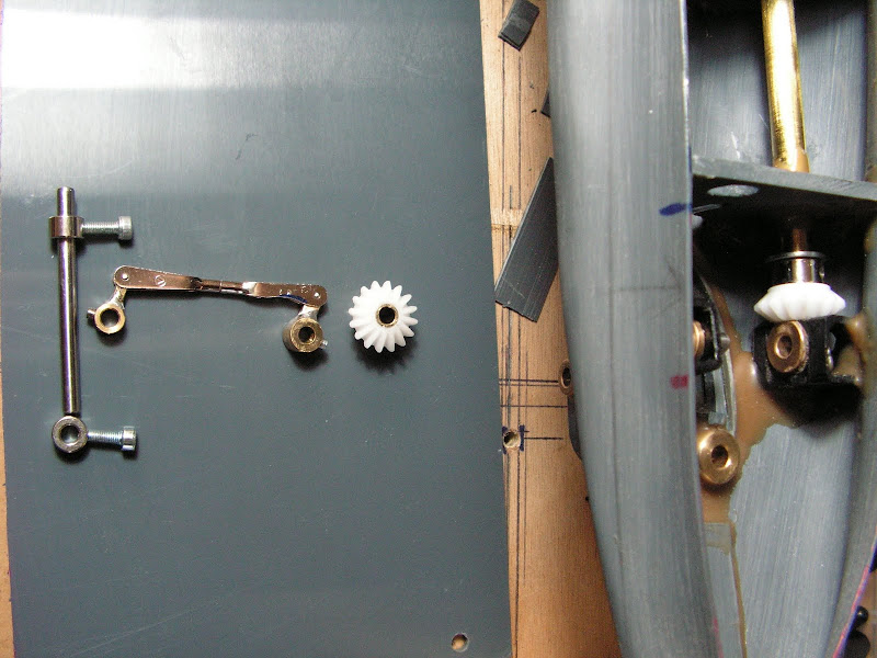

Pour compléter la construction de la partie arrière, voici la partie un peu spéciale qui concerne la tourelle des tubes lance torpilles.
J’ai fais le choix de ne pas mettre de servo dans la tourelle pour commander l’ouverture de la porte du TLT et le tir de la torpille pour des raison d’étanchéité et de passage de fils.

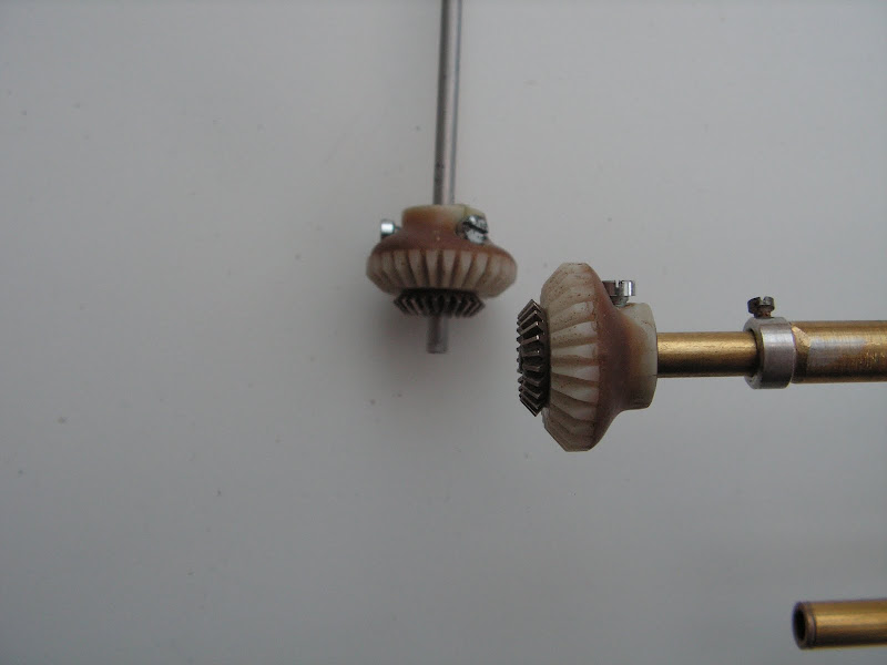

Il fallait donc trouver une astuce pour transmettre ces commandes depuis l’intérieur du tube technique tout en suivant les mouvements de rotation de la tourelle : le principe des axes concentrique permet de résoudre le problème.
Un premier servo entraîne via une pignonnerie l’axe d’entraînement de la tourelle ET, simultanément, un deuxième servo dont l’axe de commande passe à l’intérieur du premier ; le contrat est rempli !
Lorsque la tourelle tourne, le servo de tir suit le mouvement et peut agir à tout moment sur l’ouverture de la porte et le tir de la torpille.
Le servo d’entraînement de la tourelle est à gauche, coincé entre les servos de barres.
Les pignons ont un rapport de Deux, qui donne les 150° désirés de rotation de la tourelle.
Le plus délicat a été de trouver des pignons de renvoie d’angle compatibles pour un montage concentrique !
La récupération fait parfois des miracles !!!
Les deux pignons coniques s’imbriquent parfaitement l’un dans l’autre.
Il va y avoir un sacré boulot pour aligner correctement les pignons, sachant que la tourelle doit obligatoirement être démontable !

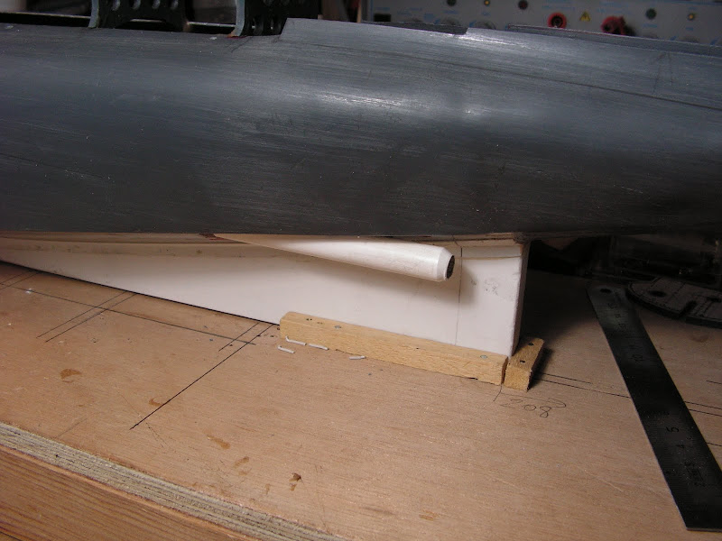

Dans la foulée, collage des étambots sur le bouchon et pose d’un renfort qui garanti la rigidité de l’ensemble.
Le renfort est pourvu de deux tétons en laiton.
Un faut couple est collé dans la coque…
….dans lequel les tétons de guidage s’emboîtent parfaitement.
Ce dispositif garanti un parfait alignement des lignes d’arbres avec la coque, entre autre des étambots dans les fausses sortie d’arbre d’hélice.
Les tubes étambots factices, réalisés avec du tube PVC, ont été collés en même temps que le faut couple.

J'aime bien aussi les renvois d'angle. ca fait pro, d'autant plus que je ne vois aucun rajout suite aux réglages.
Le plan papier est tombé pile poil avec la découpe ? Chapeau bas
Moi, je n'ai jamais osé en utiliser sachant qu'il est difficile de les aligner correctement (au feeling), surtout entre deux parties amovibles. Mais ça me plairait bien d'essayer. Faudra ben que je m'y attèle bientôt, en fait selon la place disponible dans mon caisson (motorisation périscopes).
pour l'instant, mes pignons sont en général issus de la récup, les plats sont courants, mais les coniques plutôt rares. Donc on s'arrange avec ce qu'on a.
Mais si tu peux le faire, je dois pouvoir.
