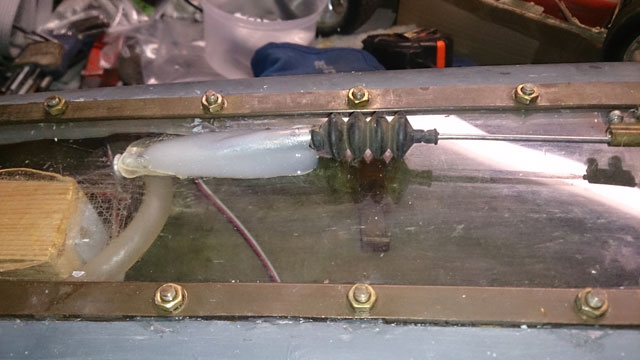

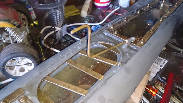

Re: Refonte totale de mon U977..........
Avec le RTV tu auras un joint un peu plus souple
mais c' est un produit de moulage très cher, sa mise en oeuvre demande beaucoup de soin
d autre part je vois que tu as remplacé tes soufflets; très bien
il aurait été préférable d employer ceci
http://www.tecnimodel.com/pieces-specia ... s-3mm.html
ceci dit c est ton sousmarin le principal c est qu il soit étanche
Bonne réussite Léo

Merci Léo......
Joints faits au silicone comme autrefois..
Merci Téba pour ton tuto.........

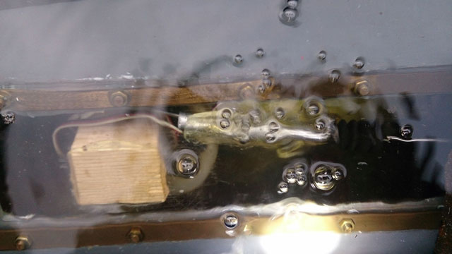

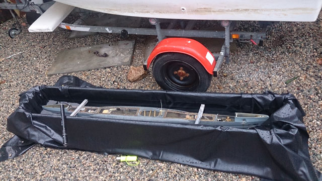

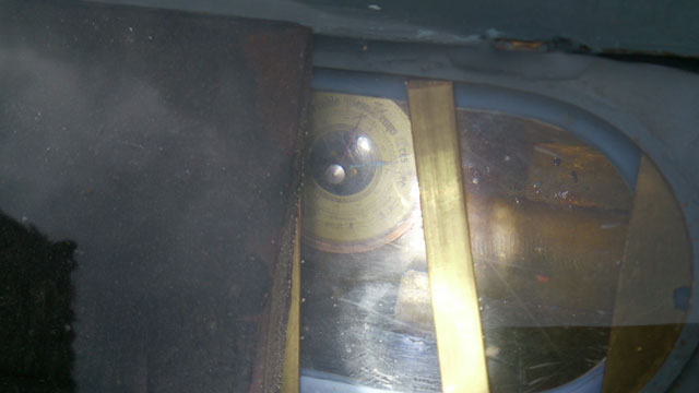

Essai de l'étanchéité ce matin, 45 minutes à petit feu et pas la moindre bulle d'air, aucune fuite vérifiée sur le baromètre intérieur..................
Je vais pouvoir commencer à le ré équiper doucement..................................
