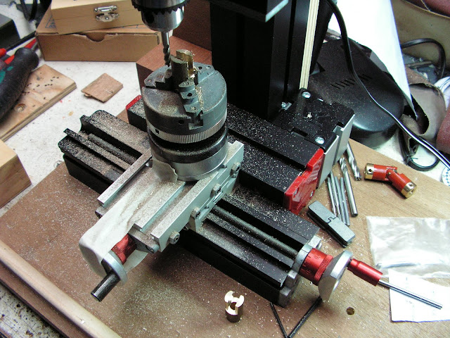

D’abord, fabriquer les deux douilles d’extrémité dans du rond de laiton de diamètre 12mm. Ici, fraisage du logement du carré.
Bien sur, les douilles sont déjà passées par l’étape tournage pour dressage des faces, alésage à 6mm pour l’une et 5mm pour l’autre et mise à longueur. Puis, perçage et taraudage M3 des trois trous de fixation ; il y en a un visible sur la photo suivante.
La première douille est prête.

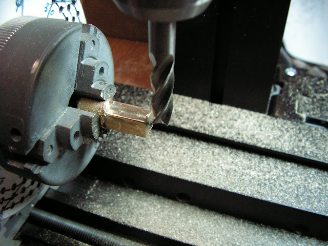

Après changement de sens du diviseur, fraisage du carré !
Le carré est usiné dans un morceau de rond de 8mm en laiton.
Après mise à longueur du carré, les divers perçages et taraudage M2 sont réalisés, ainsi que quatre petites entretoises en tube de laiton de 3mm.

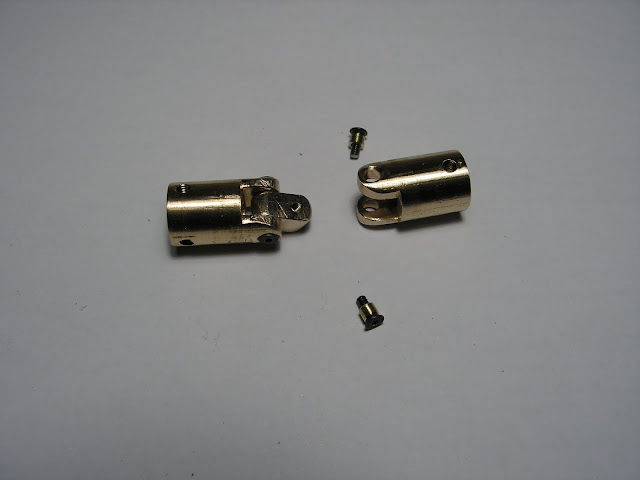

Le cardan partiellement assemblé ; cette étape permet de bien identifier le rôle de chaque élément.
Les entretoises permettent de bloquer les vis dans le carré (elles sont même collées), sans entraver leur rotation dans les douilles. On a aussi un frottement laiton sur laiton, qui est bien meilleur que filetage (de la vis) sur laiton ! Et sans jeu !
Et il ne faut pas oublier que les vis transmettent le couple de vissage...
Quand aux têtes fraisées des vis, elles facilitent le passage du cardan dans son emplacement final, comme on le voit plus loin.
Complètement assemblé et en comparaison avec le cardan standard ; j’ai gagné 3mm en longueur !

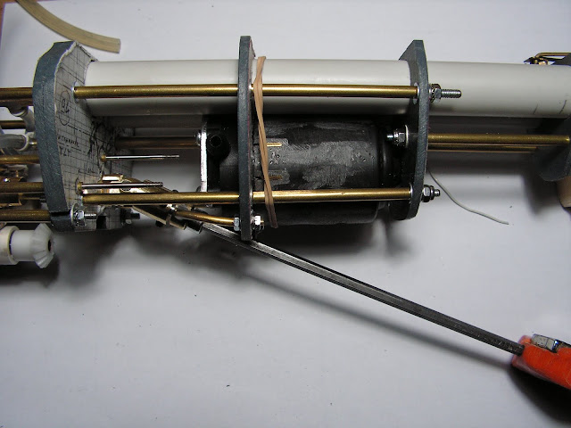

Afin d’assurer le positionnement de la vis de manœuvre vis-à-vis de la clef, j’ai réalisé une bague de guidage en laiton, qui est fixée au couple positionné immédiatement en avant du cardan. Ainsi, la vis ne se ballade pas de tous les côtés et la clef la trouve à tous les coups !!!
Le cardan positionné et la vis de manœuvre guidée. L'élastique qui tien la pompe a été remplacé par une petite patte en laiton fixée aux mêmes points que le guide vis.
Vue de côté avec la clef engagée. J’ai gratté quelques ‘pouillèmes’ de degrés, qui améliore encore le positionnement de la clef par rapport à la coque…
L’ensemble positionné dans la coque, clef engagée avec l’angle voulu. Contrat rempli !
