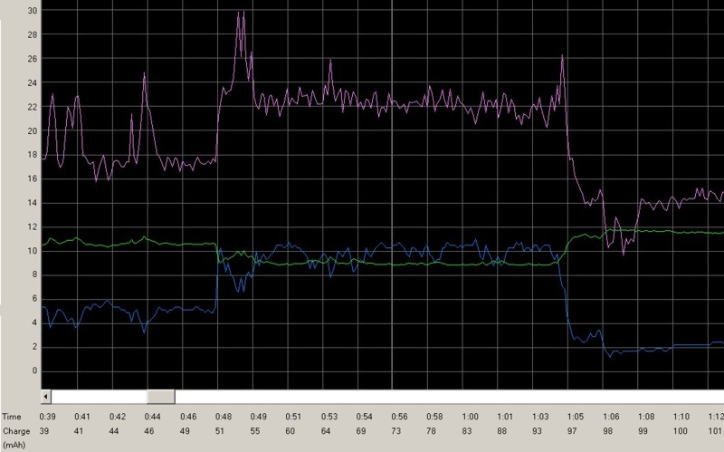

Et deux graphes donnés par le DPR, moteur sur banc et en eau:
Graph DPR n°1 de la propulsion du "Abe"
En rose, la vitesse de rotation, en vert la tension de la batterie et en bleu l'intensité consommée.
Il apparaît qu'une bonne vitesse "de croisière" se situerai aux alentours de 1800 tr/mn, ou la consommation reste raisonnable (5A).
La batterie utilisée, des accus Nimh Conrad, est de piètre qualité et s'écroule lorsque on tire un peu fort en ampères. Cette batterie n'est pas destinée à ce modèle de toute façon.
Dans des vitesses plus élevées, l'hélice cavite, mais cela reste a revérifier en améliorant mon banc test pour qu'il accepte plus d'eau. (l'hélice est trop prêt de la surface pour l'instant)

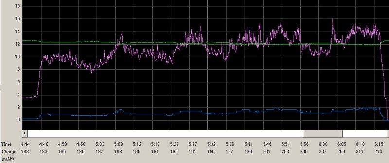

Un deuxième graphe où je suis resté dans des vitesses de rotation entre 1000 et 1500 tr/mn, la consommation à ces régimes est très raisonnable (moins de 2 A).
Graph DPR n°2 de la propulsion du "Abe"
En fonction de la vitesse de rotation de l'hélice, je peux calculer la vitesse du sous-marin, à 1600 tr/mn, j'obtiens une vitesse de 4,3 km/h, avec un glissement de 40% (voir mes pages sur les calculs de propulsion)
Reste a vérifier dans la réalité quel glissement j'ai sur ce soum...

J'ai pu faire fonctionner mon "Abe" avec l'enregistreur de données de puissance (DPR) à l'IB2008.
Les données sont assez intéressantes je trouve.
D'abord quelques données brutes, je m'intéresse à la session de navigation principale du dimanche matin.
Durée: 45mn 23s
Echantillonage: 1 mesure /s
Consommation totale: 715mAh
Courant maxi: 23.44 A
Courant moyen: 0.95 A
Voltage maxi: 13.04 V
Voltage moyen: 12.71 V
Voltage mini: 10.41 V
Puissance maxi: 247 W
Puissance moyenne: 11.69 W
Alors que dire de tout ça ?
Et bien d'abord, ça pousse fort, et cela donne une vitesse de pointe et une accélération sympa. Cela ce traduit aussi par une consommation instantanée qui monte a plus de 23 A. Bon, cela pourrait paraître choquant et franchement négatif vis à vis de l'autonomie. En fait il n'en est rien.
En effet, les "pointes" de vitesses ne durent qu'une ou deux secondes, elles sont donc négligeables dans la consommation totale.
Lorsqu'on regarde les graphes de consommation en régime de croisière, la consommation totale (tous systèmes confondus) est de l'ordre de 1 à 2,5 A ce qui me paraît très raisonnable.
La consommation totale sur les 45mn de la navigation se monte a 715 mA pour 45 mn. Considérant mes accus de 8400mA, je peux donc envisager une autonomie de 8h40.
La consommation affichée par mon chargeur aujourd'hui pour l'ensemble du weekend se monte à 2500 mA. j'aurai donc pu naviguer encore 3 fois plus avant d'épuiser mes accus.
Je suis donc plutôt content du résultat de cette configuration.
