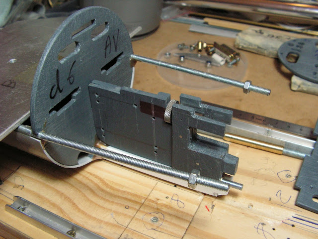

Vient ensuite le dernier compartiment du bâti, qui reçoit un élément crucial pour l’ensemble : l’écrou du système de fermeture.
J’ai retrouvé dans mes archives deux écrous M5 moletés en inox que j’avais réalisé il y a près de 30 ans, pour une fonction oubliée depuis !
Les dimensions me conviennent parfaitement, et j’ai un secours possible ; quoi demander de plus !
Cette partie du bâti doit être particulièrement soignée, car elle encaisse l’effort de traction exercé par la vis de fermeture et doit, en même temps, assurer les connexions avec la partie avant de la platine technique.
Au milieu, l’écrou. A droite, le couple 7 dont l’épaisseur est doublée ; il reçoit trois embases de fiche banane et un connecteur DB15 points dont on reconnaît la silhouette caractéristique. En bas, la pièce doublée qui va emprisonner l’écrou et en haut la platine qui coiffe l’écrou.
Ces deux pièces de liaison entre les couple 6 et 7 ont, elles aussi, été percées et taraudée M2 pour fixer les équipements électroniques.
A gauche, on distingue les extrémités des tiges filetées ainsi, que l’extrémité du profilé en ‘H’ ; la tige filetée qui le renforce a reçu une douille en laiton dont la fonction est double :
- centrer la tige filetée dans le profilé
- fournir un appui au couple 7.
L’écrou emprisonné dans son support…
…le couple 7 a pris place par emboîtement sur les deux pièces intermédiaires et sur les tiges filetées. Une vis provisoire de fermeture veille à l’alignement de l’écrou.

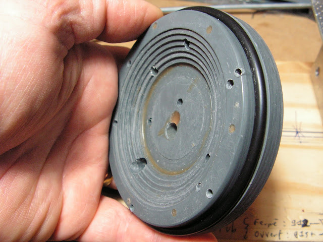

J’ai donc réalisé le bouchon avant ; je n’ai pas fait de photos de la fabrication, car, bien qu’il soit différent du bouchon arrière, j’ai utilisé globalement la même méthode de tournage des éléments.
Il est constitué de trois rondelles de PVC de 8mm d’épaisseur collées ensembles. Les photos valant plus qu’un long discours…..
Vue coté intérieur ; la première rondelle est au diamètre intérieur du tube technique. Elle est évidée en escalier pour réduire son poids, tout en conservant un maximum de rigidité. La rondelle la plus grande EST le bouchon ! Elle est au diamètre extérieur du tube technique.
La rondelle de petit diamètre comporte une légère gorge où prend place le joint ; celui-ci sera donc comprimé entre la grande rondelle et l’extrémité du tube.
Coté extérieur, le bouchon comporte une troisième rondelle de forme conique, qui recevra la collerette d’appuis de la vis de fermeture avec son joint.
Le bouchon emboîté sur l’élément avant du tube technique…..
…et le tube assemblé et fermé. L’écrou et le bouchons résistent bien à l’effort de serrage : Objectif atteint !

tu en as peut-être dejas parlé mais pourquoi le choix de la stabilit plutôt que la colle PVC voir aussi colle PVC piscine ?
le trou de fermeture du bouchon conique n'est pas centré sur les photos
sauf sur l'assemblage total ?!
et si j'ai bien suivi
