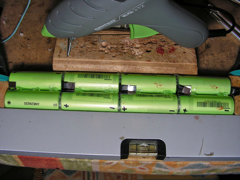

Quelques jours sont passés et le chantier est enfin terminé !
Voici donc, en cours d’assemblage à la colle à chaud, la batterie principale qui est la dernière à installer.
La règle / niveau et les petits tasseaux maintenus par des serre-joints, disposés à chaque extrémités, permettent de bien maintenir les éléments alignés.
Les connections sont ensuite réalisées ainsi que le câblage des prises d’utilisation de type automobile, de charge en « T DEAN » et d’équilibrage.

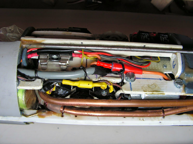

La batterie mise en place ; il reste à arranger le câblage….
Vers l’arrière, elle est parfaitement maintenue par la découpe de la cloison.
Et à l’avant, on voit bien que le passage est très important ! Cela impose le calage de la batterie par une petite pièce en PVC qui prend appuis de chaque côté contre les barres de renforts.
Pour finir, le ballast est réinstallé par-dessus la batterie. A droite sur la photo, on distingue sous l’extrèmitè du ballast, la petite pièce en PVC gris qui maintien la batterie en place.

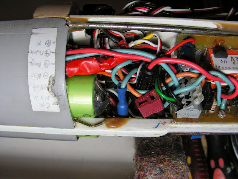

Pendant la phase de remontage du ballast, j’ai fait une bêtise (oui, oui, ça arrive !
) qui m’a donné du boulot supplémentaire et m’a amené à modifier mon installation électrique !
Alors que d’habitude, je débranche toujours les batteries lorsque j’interviens dans le bazar, là, j’ai oublié !
Alzheimer peut être ou trop pressé....
Je devais remplacer la durite du presse durite, mais les fils de la pompe me gênaient.
J’ai donc débranché les fils de la pompe…
Et j’ai forcé à la main le presse durite, pour passer la durite neuve, jusqu’à actionner le switch de vidange…
Et les fils de la pompe se sont touchés….
Et une bonne partie du câblage a cramé !
Après avoir (enfin…) débranché les batteries et proféré quelques noms d’oiseaux plus ou moins exotiques,
j’ai du refaire tout le câblage de la batterie de secours et de la pompe de ballast !
Et j’en ai profité pour ajouter des fusibles !
Car jusqu’à maintenant, je n’avais pas jugé utile d’en poser du fait de ma prudence habituelle (
) , mais comme tout arrive un jour et que les nouvelles batteries sont beaucoup plus puissantes que les NIMH, je ne pouvais pas faire l’impasse sous peine de catastrophe !
Côté droit, on a un fusible de 5 Ampères sur le circuit 6 Volts.
Et côté gauche, un fusible 10 Ampères protège le circuit 12 Volts secours.
Quand au circuit principal en 12 Volts, il est protégé lui aussi par un fusible 10 Ampères, logé dans le porte fusible noir, de type automobile, noyé dans le fouillis de câbles. On remarque sur cette photos, les éléments de la batterie principale qui dépassent dans la zone de câblage, mais pas plus qu’avec l’ancienne batterie.

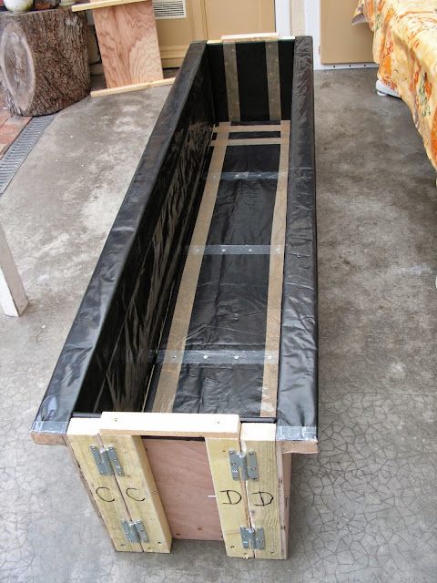

Comme je ne voulais pas réitérer ce bricolage, (devenu d’ailleurs impossible car les briques ont été utilisées), j’ai décidé de réaliser un bassin facilement démontable et, donc, peu encombrant pour le rangement.

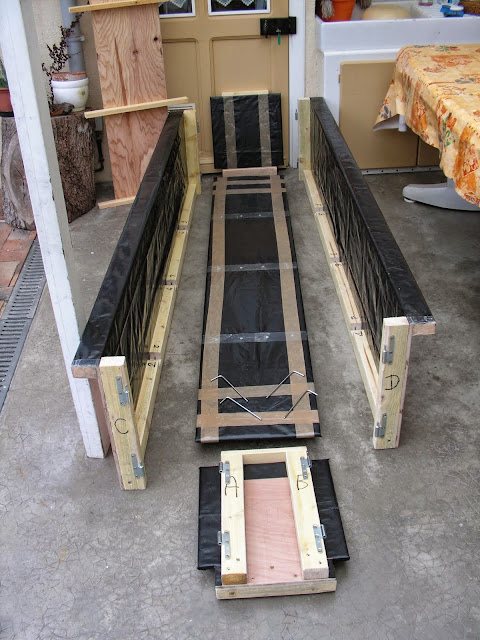

J’ai acheté une plaque de contre-plaqué extérieur de 10mm d’épaisseur entière (2,50m X 1,20m) que j’ai débité à ma convenance ainsi que 3 demi-chevrons brut (40mm X 60mm) en 4m de long, une poignée de vis à bois et 4 paires de pommelles de porte. Le tout pour moins de 80€ !
Et voici le tas de bois après découpes !
C’est à peine plus long que la table de salon d’été !
On remarque au premier plan la quincaillerie.
Et après une petite journée de perçage et vissage, on obtient le bassin en configuration « rangé ».
En avant pour le montage ! On a donc deux faces de 2 mètres de long et 42 cm de haut, un fond de 1,90 mètres de long par 35 cm de large et deux extrémités de 42 par 35 cm.
Les côtés « exposés » à l’eau ont été recouverts d’une feuille de liner ; on remarque les 3 encoches réalisées dans les tasseaux disposés en bas des faces, ainsi que 4 tiges de métal dont on va voir plus loin l’utilité.

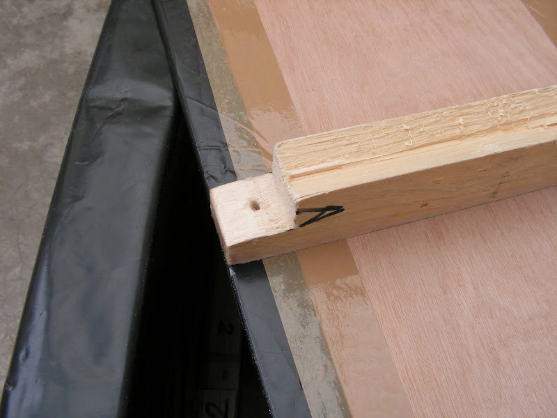

Pour l’assemblage, c’est très simple ; on rapproche suffisamment les deux faces et on présente une extrémité entre les deux….
….Et on descend l’extrémité jusqu’à engager les pommelles, comme on le ferait pour une porte…..
….Jusqu’en bas. Les 3 pièces sont liées de manière « souple », ce qui oblige à verrouiller l’ensemble…
….En engageant de chaque côté une des tiges métallique vues plus haut.
Lorsqu’elle est complètement enfoncée, la face concernée est solidement liée à l’extrémité.
Il ne reste qu’à mettre en place la tige symétrique pour pouvoir déjà déplacer l’ensemble sans risques !
Même manip à l’autre extrémité et il ne reste plus qu’à poser le fond.

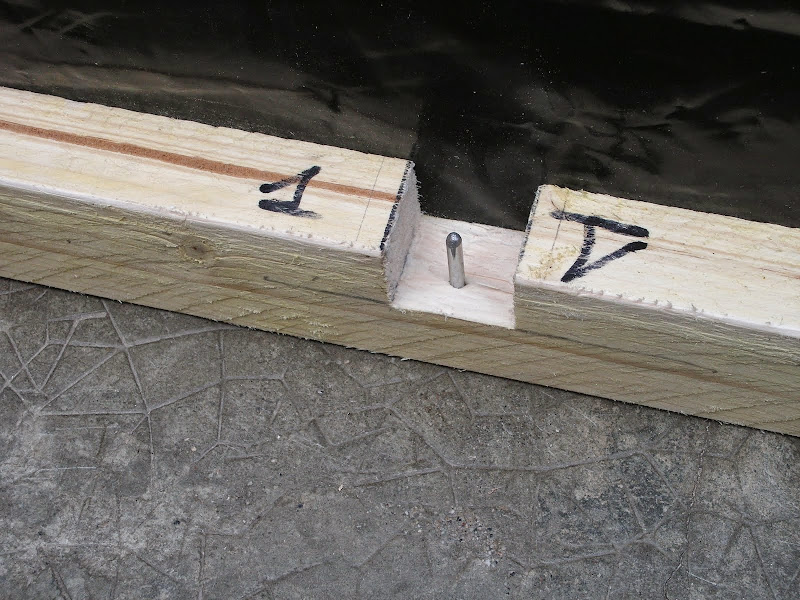

Mais avant, on vérifie la concordance entre les encastrements signalés plus haut et le sens du fond….
…. car on remarque des goupilles disposées dans chaque encastrement…
….qui ont leur pendant aux extrémités des renforts du fond.
L’utilité de ces goupilles est facile à comprendre : non seulement elles fournissent un « détrompage » lors du montage, mais elle garantissent la rigidité de ce montage ; les déformations latérale des faces ou le vrillage du bassin sont fortement limitées, voire impossibles !

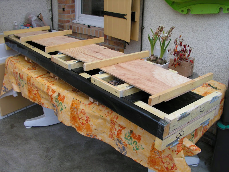

Vient ensuite le couvercle, réalisé avec des chutes de bois, dont le rôle est facile à comprendre quand on sait qu’il y a des enfants chez moi…
Et, cerise sur le gâteau, la rigidité est suffisante pour poser le bassin assemblé sur la planche à roulettes !
Ce qui permet de travailler à l’abri et de ranger le bassin sous la table entre deux utilisations !
Bien entendu, avant de remplir le bassin, j’ai posé une feuille de liner et j’ai callé le bassin avec des pieds facilement amovibles qui garantissent la stabilité pendant l’utilisation !

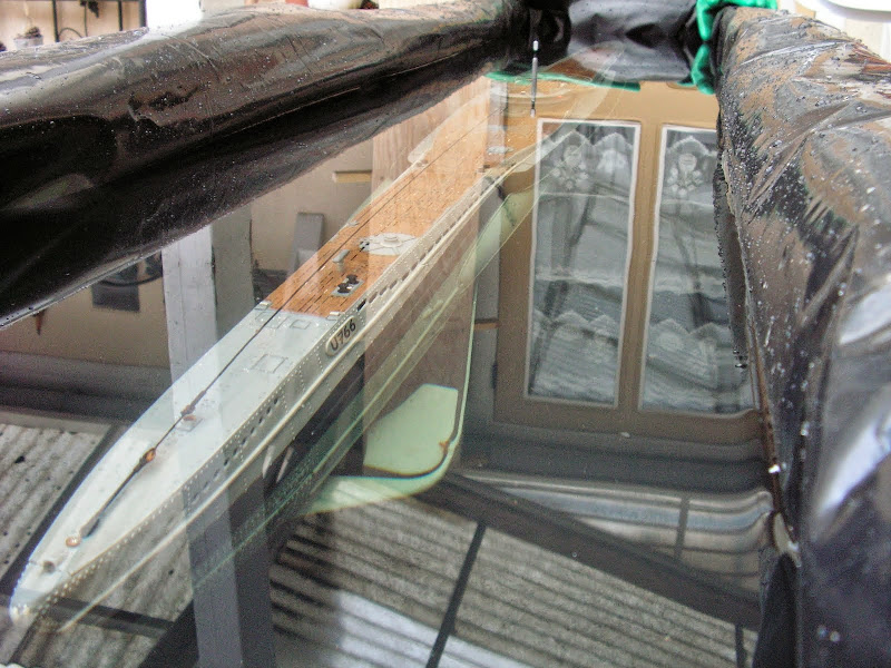

Et voici le « joujou » dans l’eau après 2 jours de réglage ! Feux de position allumés, bien sur !
Prêt pour la patrouille....
Et en plongée, posé au fond, périscope sorti. Cible en vue, armez les torpilles !
