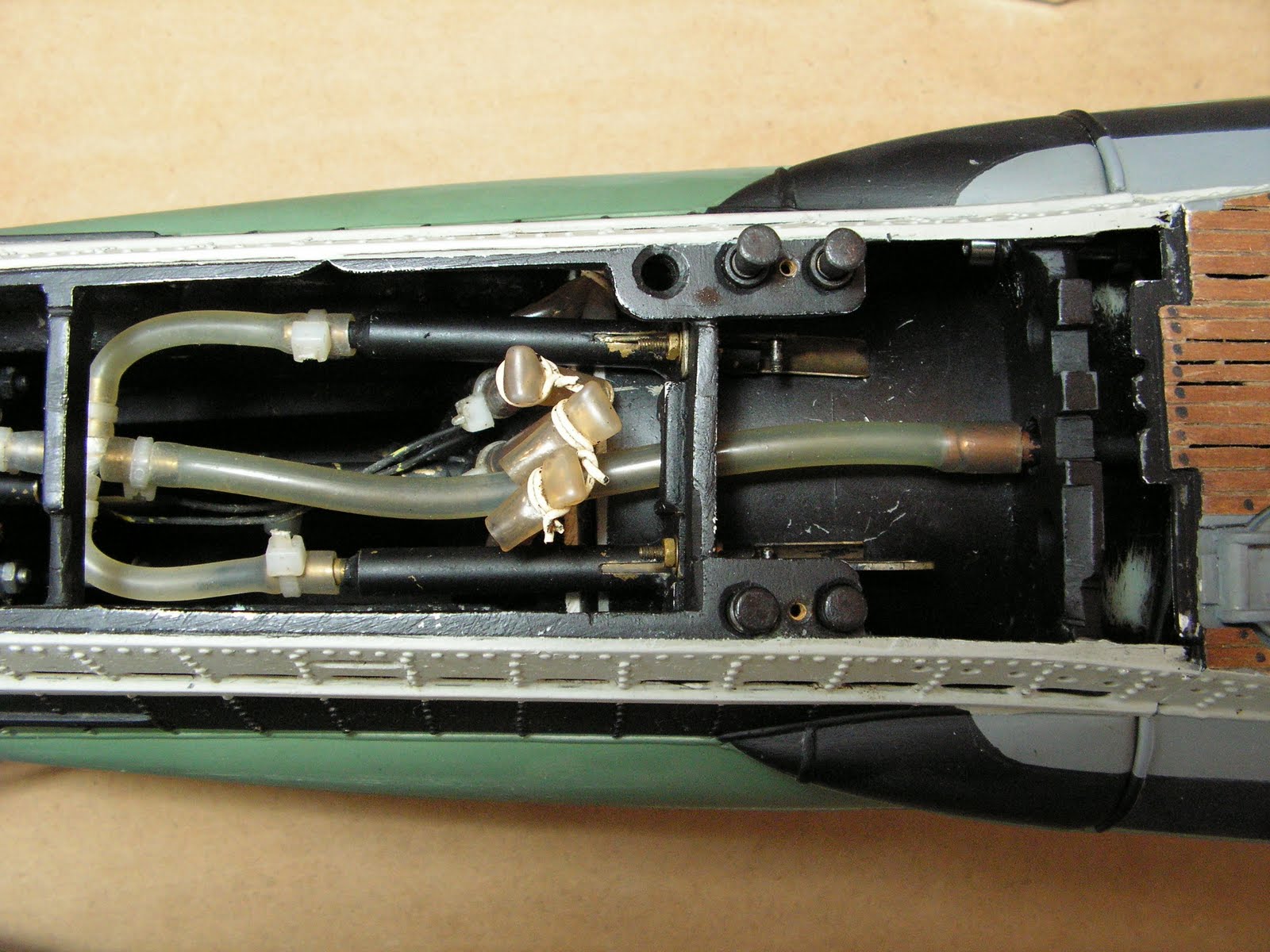

Cela nécessite tout de même un peut de tuyauterie pour alimenter les divers éléments, ainsi qu'un dispositif de raccordement entre le berceau et la partie centrale de la coque ; c'est le sujet des photos suivantes.

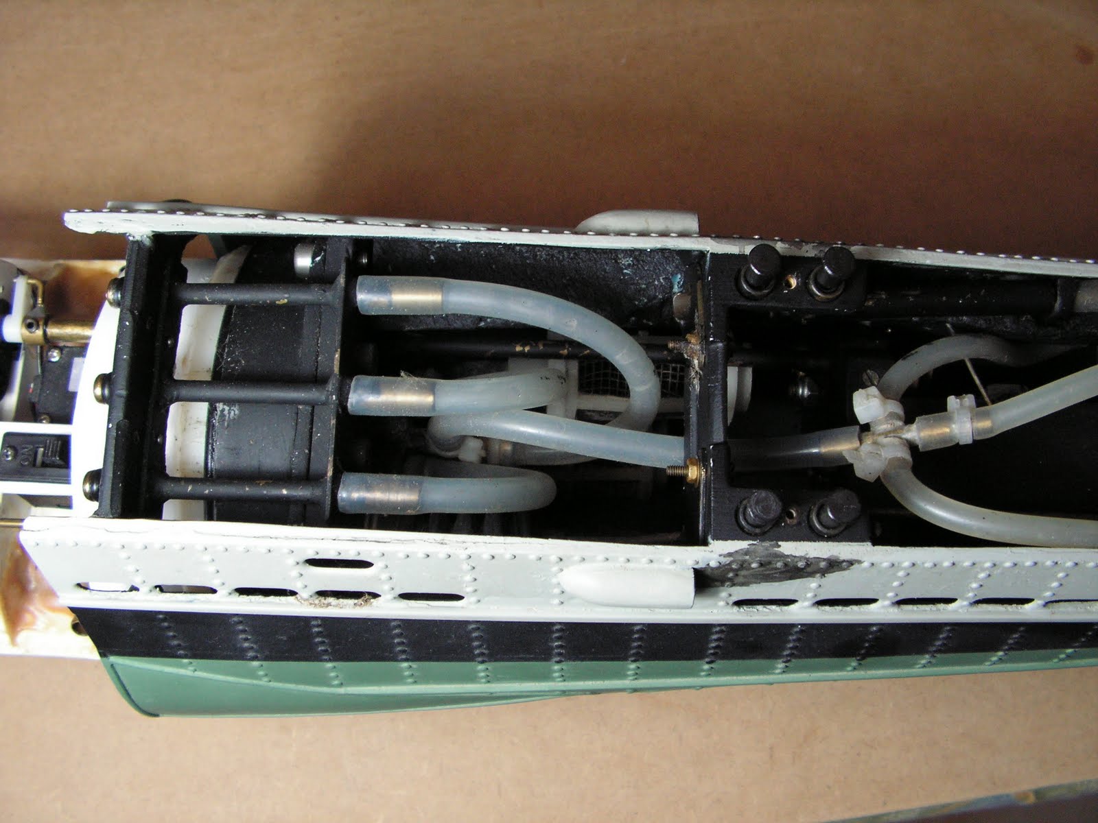

Après avoir traversé le bouchon, les trois tuyaux en laiton des circuits d'antennes, de périscope et des bittes d'amarrage, sont prolongés par des durits raccordées au prises hydraulique.

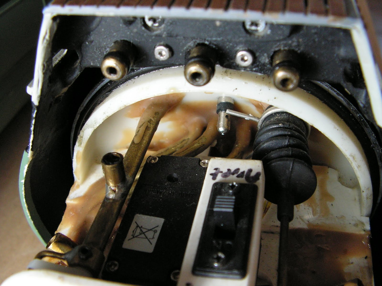

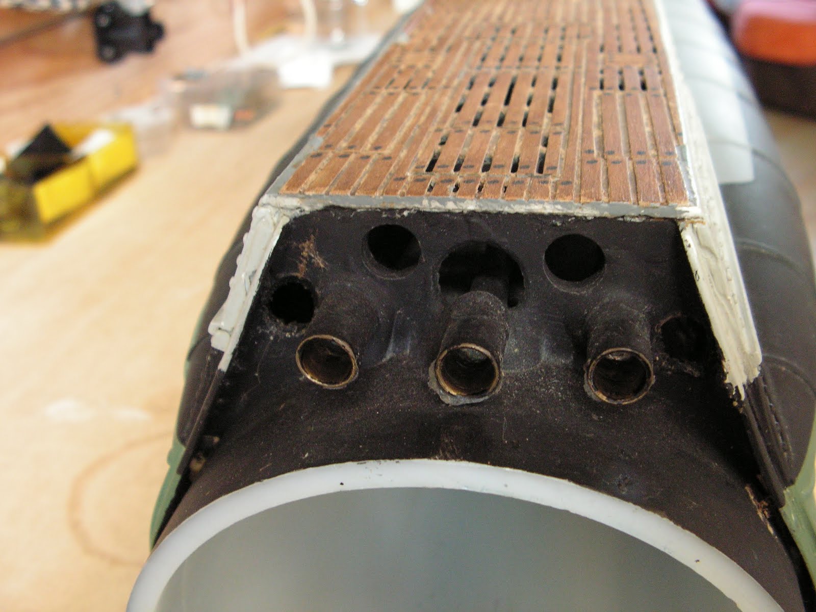

Les trois prise mâles de connexion hydraulique solidaires de la partie arrière...
Les prises sont de simples éléments de tube de cuivre concentriques soudés d'un coté à l'embase commune et, à l'autre extrémité, à une petite bague qui laisse juste la place d'un petit joint torique entre les deux.
...et les trois prises femelles correspondantes sur la partie centrale de la coque.
Là, un simple morceau de tube de laiton du diamètre adéquat soudé à l'extrémité du tuyaux qui continu son chemin entre la coque et le tube étanche. Un peux de graisse de vaseline et l'étanchéité de la connexion est assurée.
De là, les circuits des antennes et du périscope filent droit à leur utilisation.

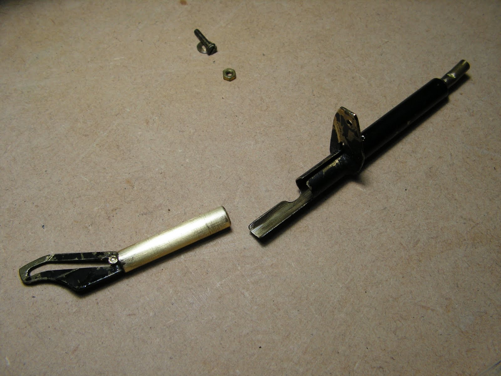

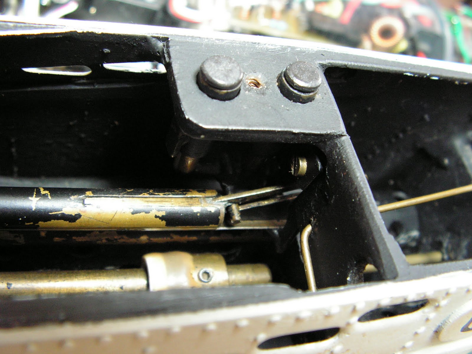

Chaque circuit arrive à un mécanisme de manœuvre des bittes d'amarrage constitué des pièces suivantes :

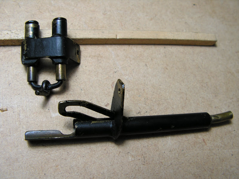

Un petit vérin en laiton et le support des bittes associées.

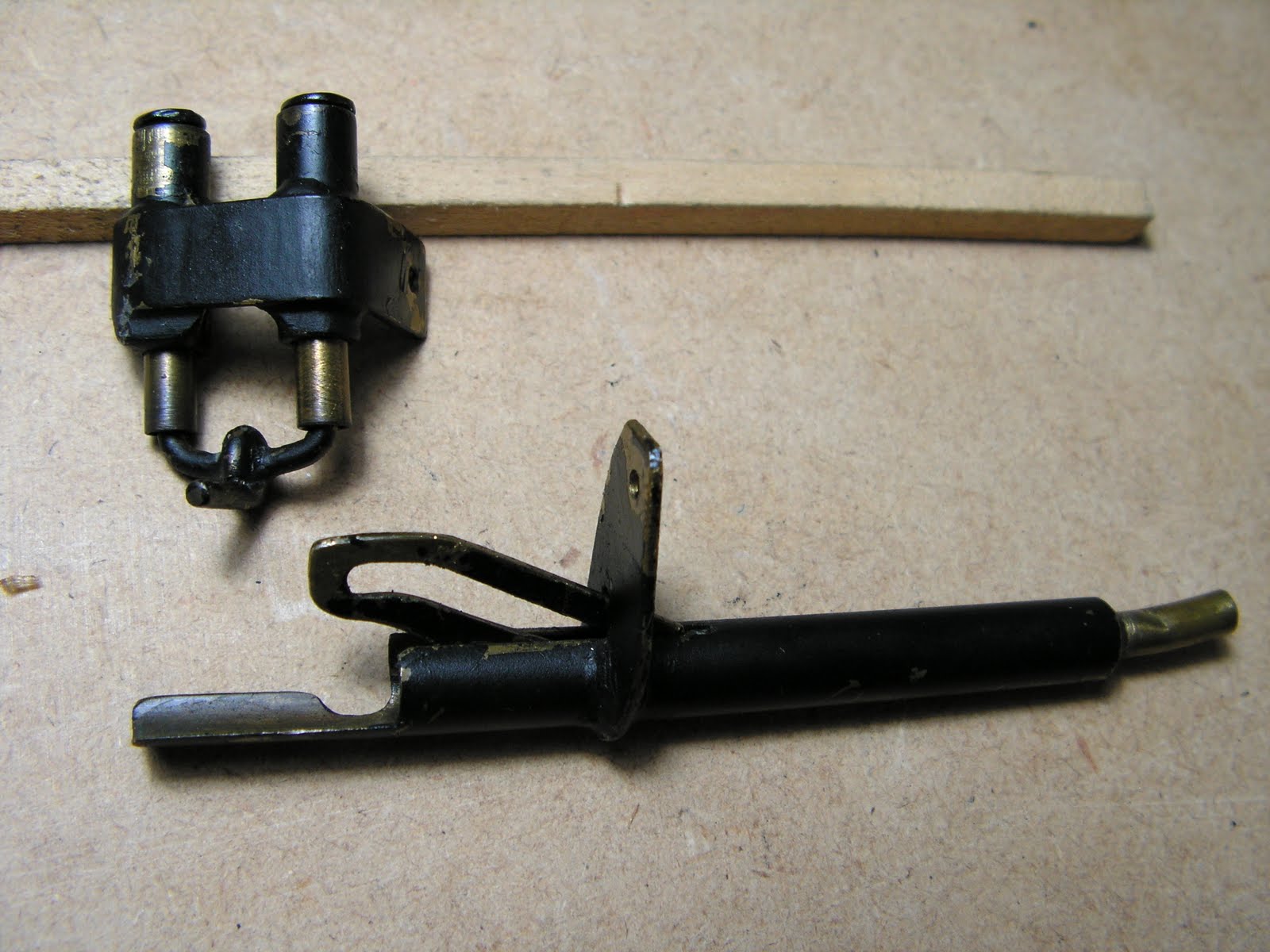

Détail du vérin et de son piston.
Les deux sont constitués de tubes de laiton de diamètre 6mm pour le cylindre et diamètre 5mm pour le piston. ce dernier est équipé d'une sorte de came pentée qui permet de transformer le mouvement de translation horizontal du piston en mouvement de translation verticale des bittes d'amarrage par l'intermédiaire du petit doigt visible sur la photo précédente.

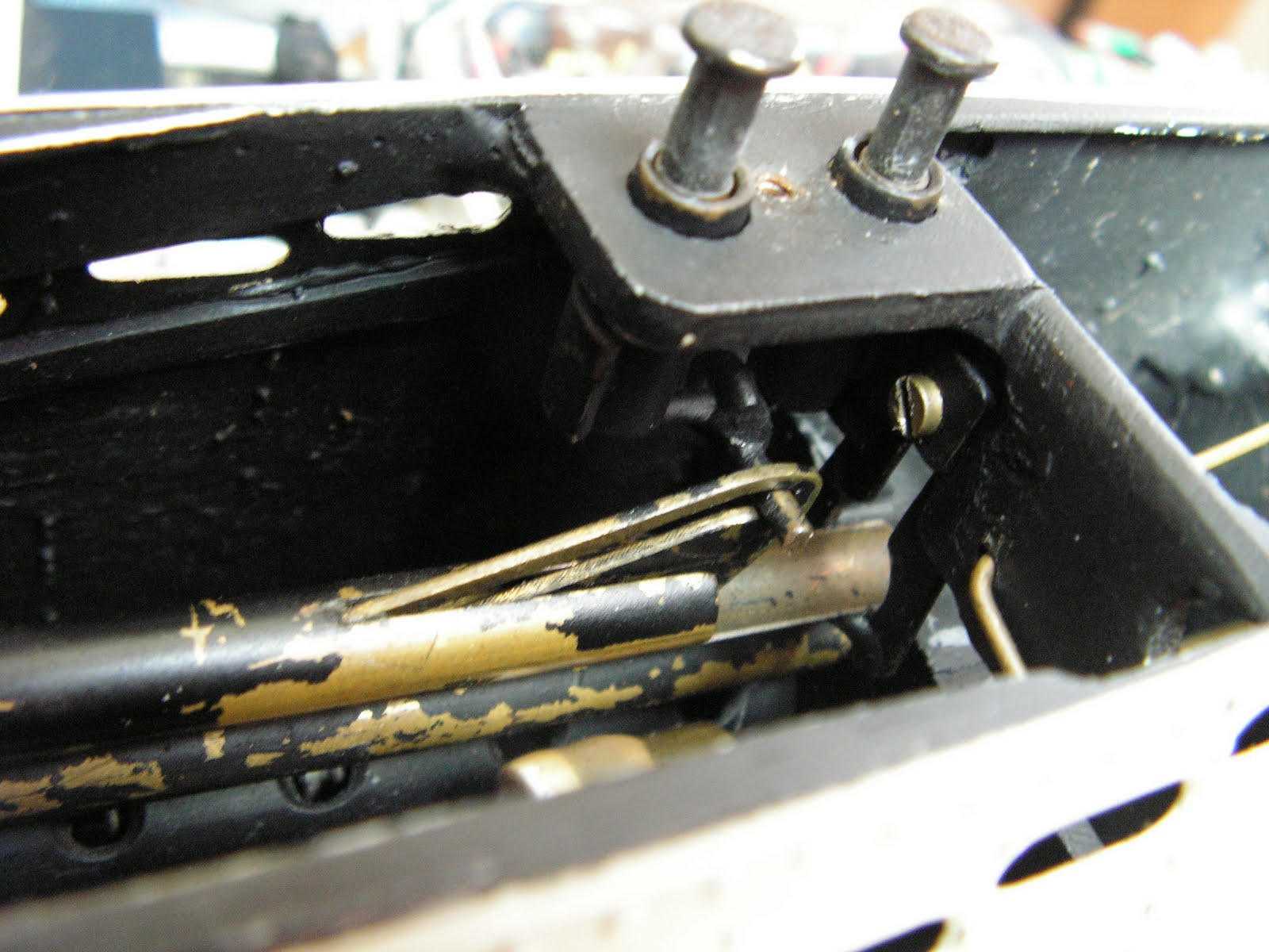

Bittes d'amarrage bâbord avant sorties : le vérin qui les manœuvre est rentré....
...et lorsque l'eau sous pression arrive, le vérin sort, provoquant l'escamotage des bittes d'amarrage.
L'intérêt de ce système réside dans la stabilité de la position sortie des bittes ; un vérin vertical, par exemple, ne garantirait pas la position sortie des bittes.
