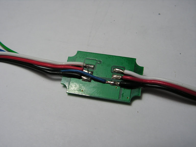

Le fail-safe de marque T2M a été ouvert pour souder un fil au niveau de sa led de signalisation, ce qui permet d’en extraire l’information de perte radio ; ce point sera vu plus tard.
Deux modules d’auto pilotage d’origine Conrad, on subit une petite modification qui permet de les forcer à la position voulue par un signal extérieur.

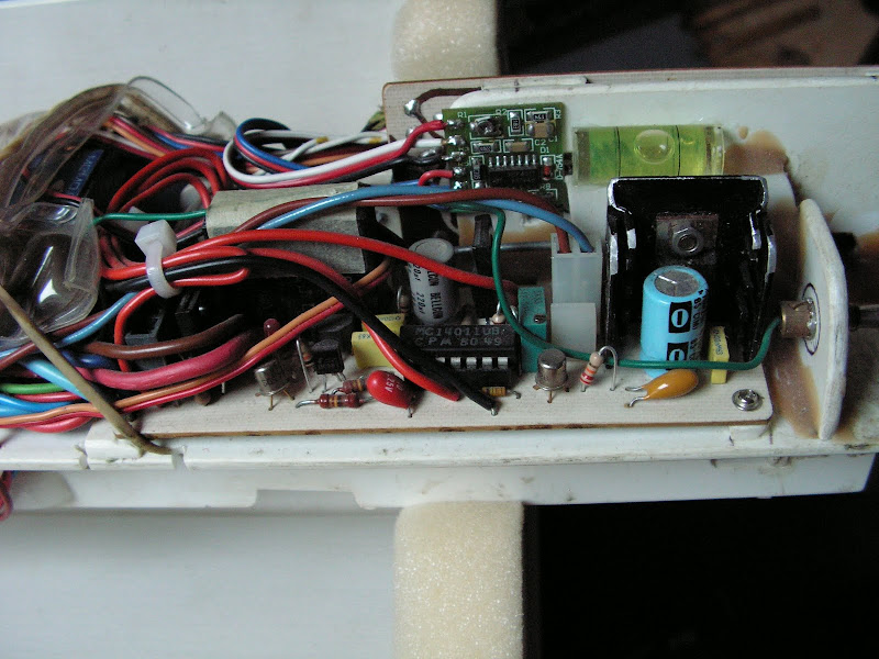

Voici une photo de la carte en place sur l’U-47 :
On remarque à droite le refroidisseur du régulateur 5 volts 3 ampères et la petite carte d’auto-pilotage des barres avant, collée sur le bâti central à gauche du niveau à bulle.
