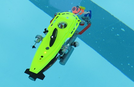

Je me lance dans la construction d'un petit sous marin en utilisant le modèle de chez Playmobil.
Pour résumer,je pars sur 2 moteurs pour la propulsion et la direction + ballast d'eau avec pompe.
Voila les entrailles et la propulsion que je vais utiliser (elle comporte 2 moteurs et le compartiment pour 6 accus LR06):
J'ai commencé par passer un coup de dremelle au centre pour utiliser tout le compartiment:
Puis au tours de la propulsion pour enlever la plaquette d'origine et pouvoir y caler mes 2 varios pour les 2 moteurs:
Voila a peu près a quoi çà ressemblera:

Je continue un peu a préparer la carcasse.
La plaquette du compartiment moteur et la bulle transparente seront collé par la suite. Le seul accès sera par la trappe d'origine du dessus.
Les futurs loupiottes qui seront surement alimenté indépendamment en 3V.
