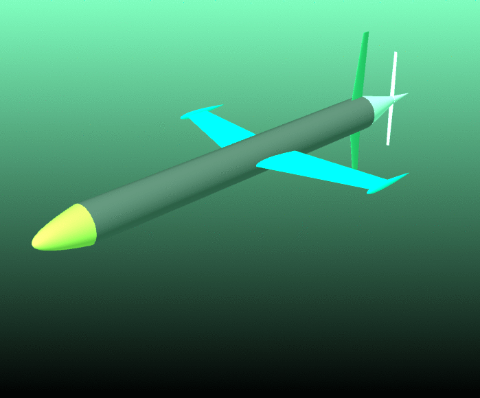

Messagepar MICROTECH » 15 Juin 2015 13:14
une petite vue 3D du planeur.
Pour faire simple :idea: ,
Construction PVC. Longueur 50cm, envergure 320.
Tous les réglages seront, dans un permier temps, manuels : direction, incidence des ailes, position du lest, gonflage/dégonflage du poumon. Le but : faire volet un planeur dans une piscine en exploitant la gravitation pour sonder et Archimède pour faire surface .
Je partirais de la réussite de ces 2 étapes pour commencer à automatiser le planeur.
Peut être une étape intermédiaire avec télécommande pour en apprendre plus ? Je sais pas si il est possible de faire plus petit, car ensuite je dois installer l'électronique ( carte PIC P40-USB-OLIMEX ), le générateur, les convertisseurs élévateurs de tension, la plaque Hicaps de Maxwell...

Messagepar Pablo » 15 Juin 2015 13:58
MICROTECH a écrit :carte PIC P40-USB-OLIMEX ), le générateur, les convertisseurs élévateurs de tension, la plaque Hicaps de Maxwell...
ça y est, comme prévu, chui déjà largué ;)

Messagepar MICROTECH » 15 Juin 2015 19:52
Bonjour Pablo,
Je viens de me plonger dans le sujet :mrgreen:
La première partie sera la plus passionnante, c'est comme de jouer avec un planeur libre, observer ses ractions, améliorer la machine et en même temps apprendre à la contrôler. Un moyen de devenir expert tout en s'amusant. Un moyen aussi de commencer à construire un objet étanche, à choisir des matériaux nouveaux, à visualiser les procédures de programmation.
Je constate que pour plonger, je dois avancer le lest devant le centre de gravité et augmenter la densité du soum. Pour remonter c'est exactement le contraire, je dois faire reculer le lest derrière le centre de gravité et diminuer la densité.
En vol libre c'est souvent une tempo qui décide le retour au sol. Ici on pourrait utiliser le fond et une tige tampon pour commander la remonter :?:
Pour débuter, un actionneur magnétique que je commande de l'extérieur me permettra de choisir entre descente et montée et ainsi de régler correctement le planeur.
Reste à choisir le meilleur moyen de modifier la densité du planeur ? :Oo:

Messagepar pierre » 16 Juin 2015 07:19
Bonjour.
Je suis moins largué que Pablo.
J'ai tout compris avant le mot "arduino". :mrgreen:
En tout cas, projet intéressant.
Mais aux limites de portées où vont nos radios sous l'eau le planage risque d'être court en commandes manuelles.
