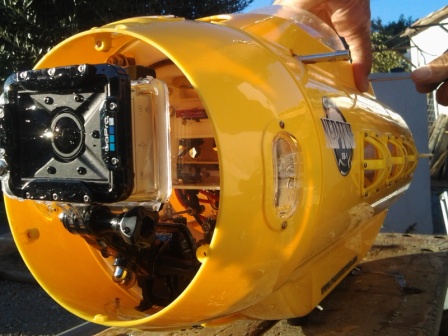

Concernant l'option caméra mon collègue me dit que c'est une caméra filaire alors que mon revendeur me dit que je peux y mettre une gopro ?

alors pour commencer la camera filaire est une option que propose le Neptune ... il y a même son emplacement prévu a l’intérieur du châssis
tu peux en effet monter un autre type de camera de meilleure qualité a la place , ou alors à toi de trouver la position idéale en fonction des dimensions à condition de ne pas perturber l’équilibrage du soum ... nous avons posé un camera équipé d'un caisson spécial optique à l'avant du Neptune ... son poids nous a obligé de modifier la position du lest ... mais une fois l’équilibre retrouvé il marche à merveille et le rendu en image est excellent vu la souplesse et la stabilité de celui ci ...
