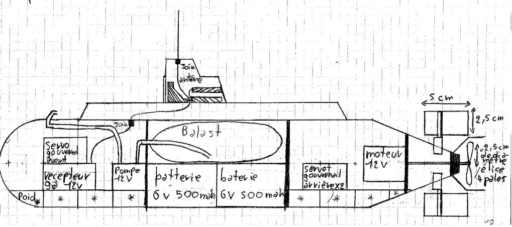

Pour ce sous marin je pense que 70 cm devrai être suffisant comme longueur.
La camera se trouvera dans la partie supérieure à coté de l'antenne.

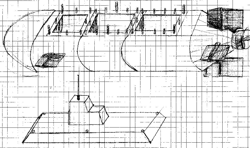

Excusé moi pour la callité de l'image.
Mais voici un schémas en perspective de mon futur sous-marin.
Re: le Oneil'l
Les six vis les plus haut servirons à fixé la partie supérieure du submersible ou se trouvera la camera.La coque sera fête avec un tube en PVC.

La prise d'eau va aspirer de l'air, met là sur le côté.
Comment tu va accéder au moteur au gouvernail et aux barres arrière ?
Inutile de faire trois trappes de visite, deux ou une seule suffit.
Re: le Oneil'l
Je pense que pour un tel modèle, j’opterais, si c'était moi qui devais le faite, par un cylindre central et une découpe sur l'arrière.
Le principe est usité, il me semble sur les U-boats
Sinon je pense que Teba à raison si tu opte pour l'autre solution.

Pense aussi au poids total de ton modèle , car plus il est petit , plus il est lourd au vu du matériel nécessaire vs à vis du volume de place disponible
Vu la taille des gouvernes que tu as dessiné , 5 x 2,5 cm , ton modèle devrait faire env 60 cm de long sur 8 à 10 cm , soit entre 3 et 4,7 litres environ de volume global , donc il te faut environ 2,5 Kg de matériel + baxter de 0,5 litres , pour le plus petit de 3 litres
Ceci pour une première idée heu...................................pifométrique

Un système de fermeture à bayonetteGeeks a écrit :Bonsoir,
Clair que cela serait bcp moins prise de tête qu'un joint et une trappe en plexi (et les 20 vis de serrage).
Sinon ça me semble plutôt réaliste comme construction pour un premier soum (et pour débuter)... Y a rien de délirant dans ses choix...

La capacité des batteries, c'est celle indiquée sur ton plan ?
Re: le Oneil'l
En effet 500 +500, un peu juste pour l'ensemble.atob a écrit :La capacité des batteries, c'est celle indiquée sur ton plan ?
Autre chose, la prise d'eau pour la pompe est mal placée. Elle est au dessus de la ligne de flottaison. La buse doit être toujours immergée.
