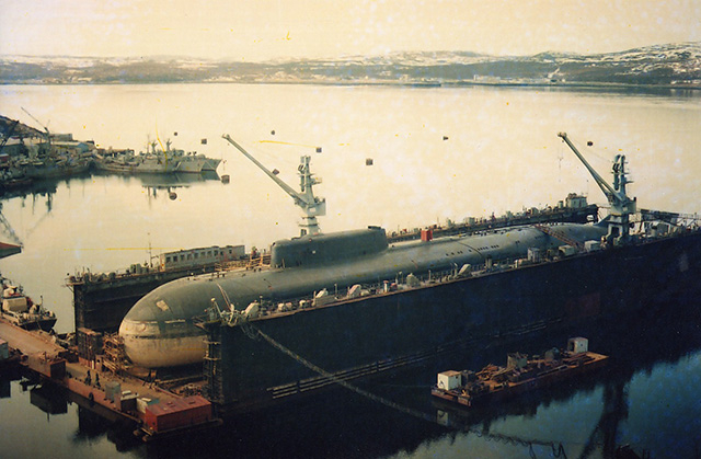

Avant de continuer et de travailler sur des plans, je me penche sur l'analyse du matériel photographique à ma disposition.
Voici une version intéressante, spécialement adapté aux sous-marins de la classe 667A, remarquez les encoches pratiquées pour laisser passer les barres de plongées...
Cette variante est très intéressante aussi car les ballasts sont uniquement dans les 4 piliers...
Les docks flottants sont aussi parfois constitués de modules que l'on peut assembler en fonction de la longueur des bâtiments à mettre hors de l'eau..
Souvent, les docks flottants sont conçus pour recevoir plusieurs bâtiments. Surtout pour des opérations de rénovation des carènes...
Certains sont conçus pour garder les opérations de maintenances à l'abris des regards indiscret des satellites espions !
Parfois ils semblent sous dimensionnés...
Ce genre de dock conviendrai parfaitement pour mon projet...
La version fermée me permettrai de sécuriser le modèle pendant le transport...
Ce dock, le PD-73[ПД-73] va me servir de base de travail pour faire le plan !
