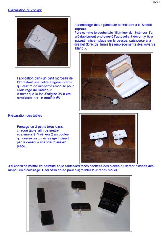

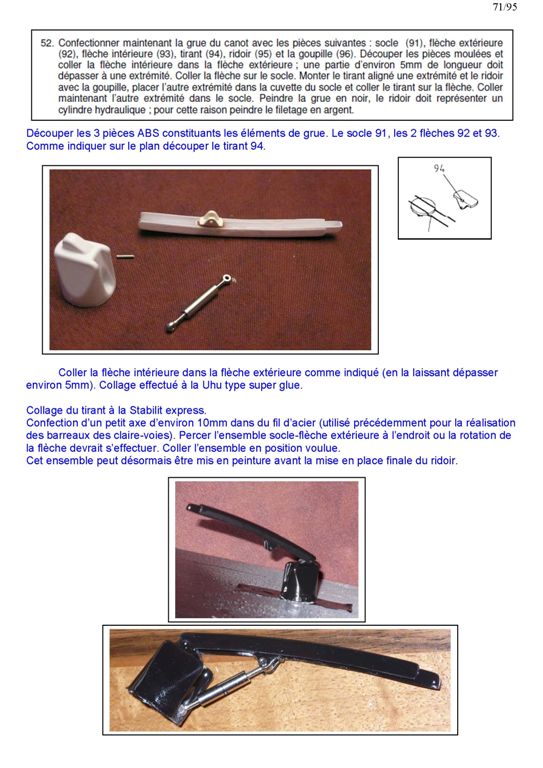

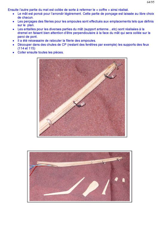

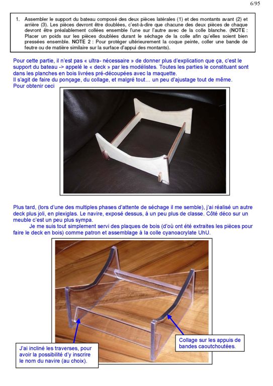

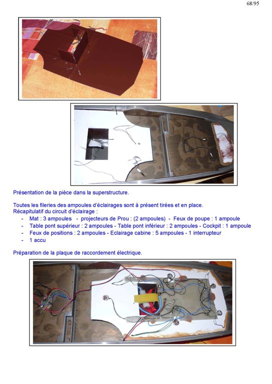

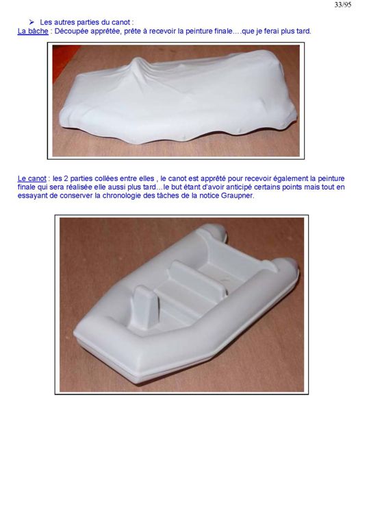

hello à tous....

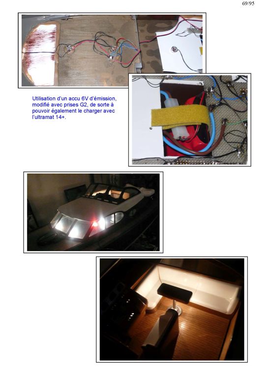

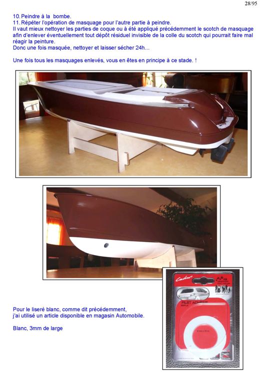

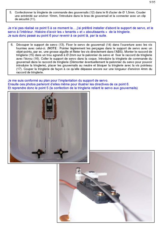

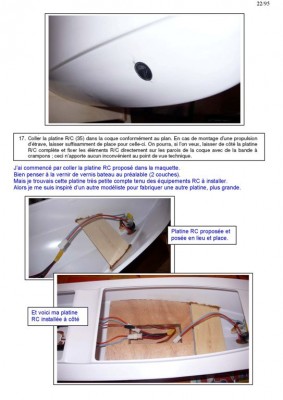

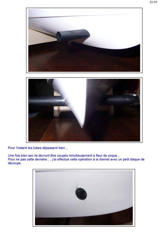

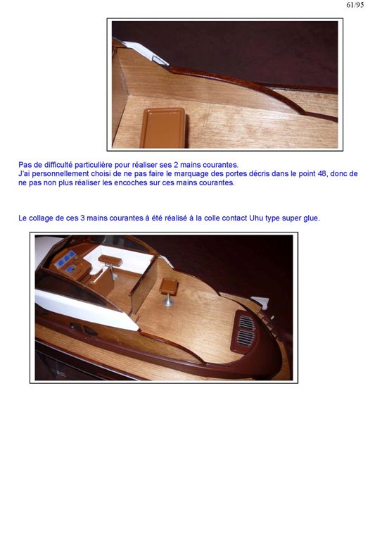

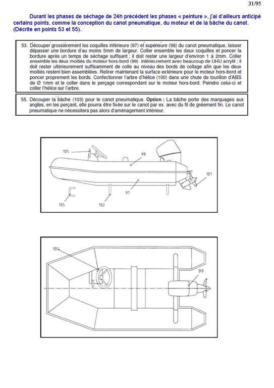

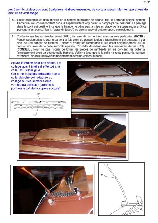

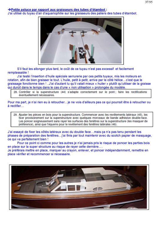

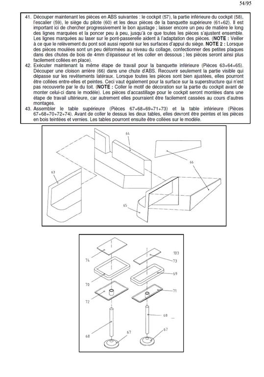

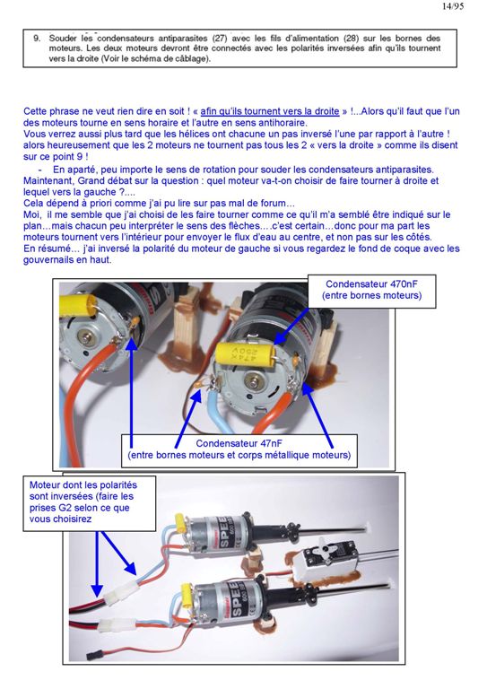

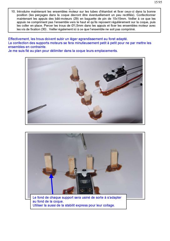

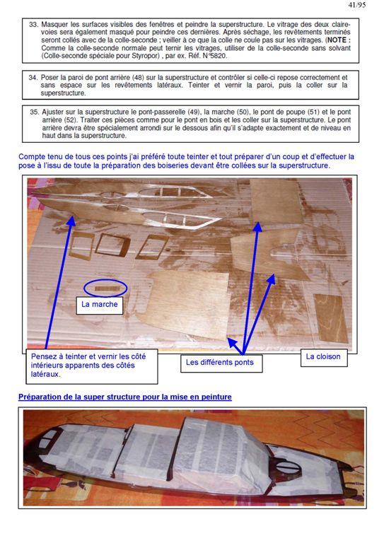

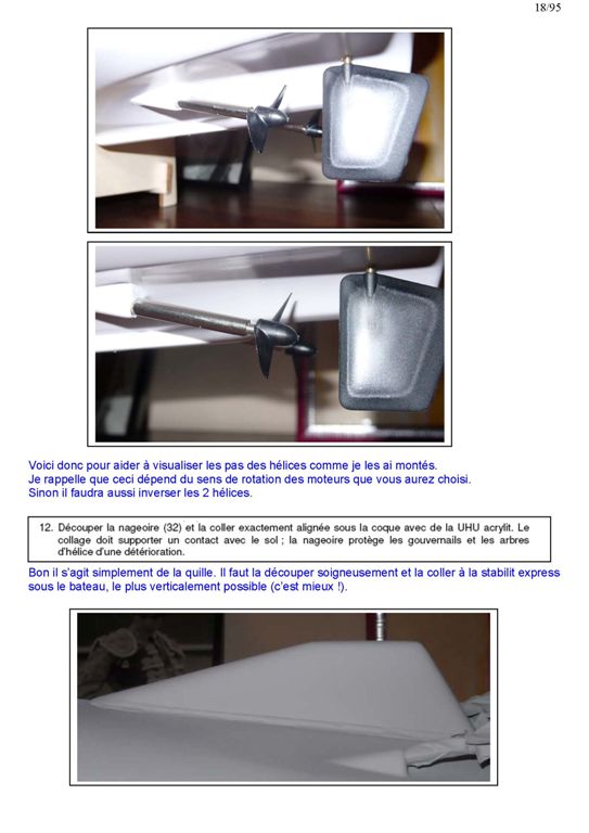

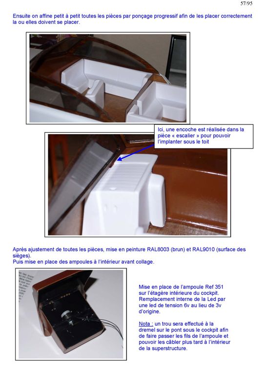

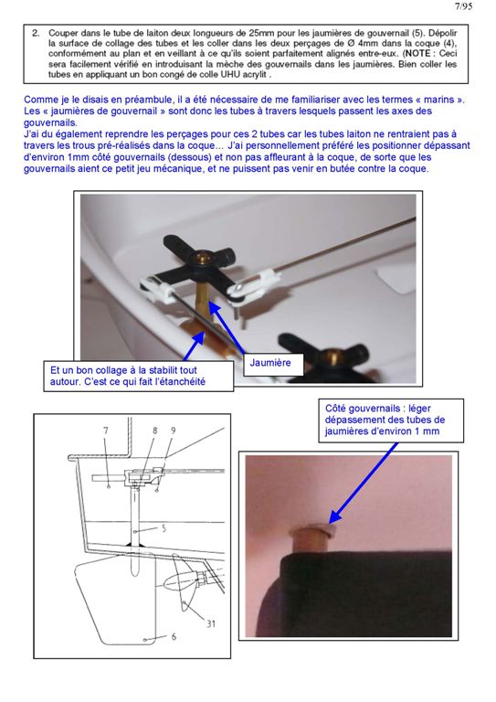

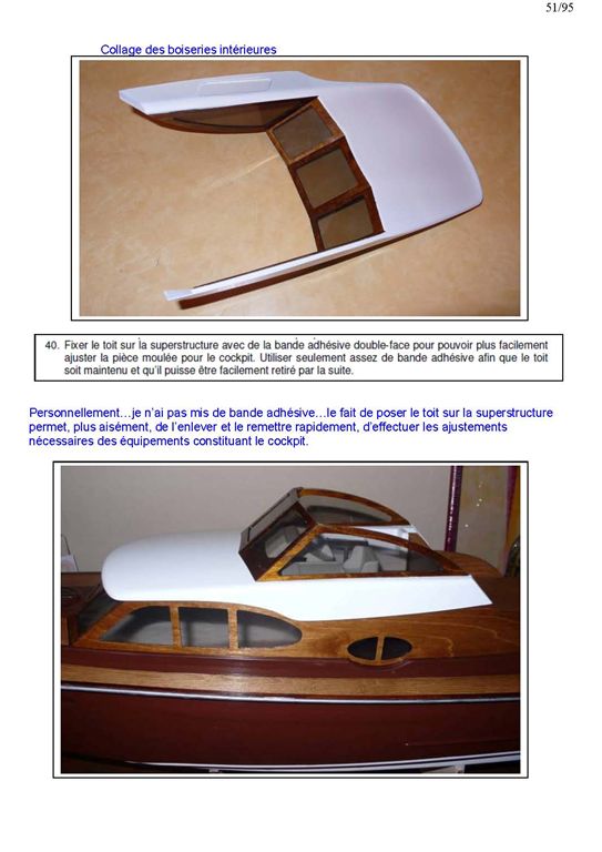

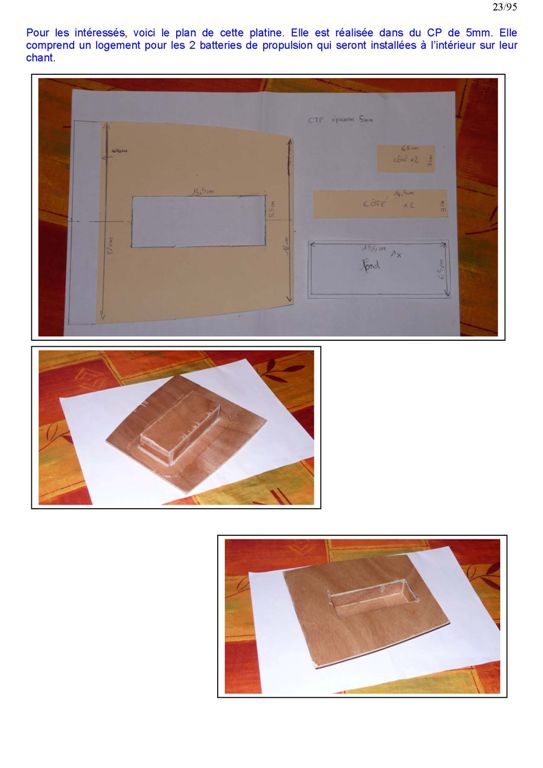

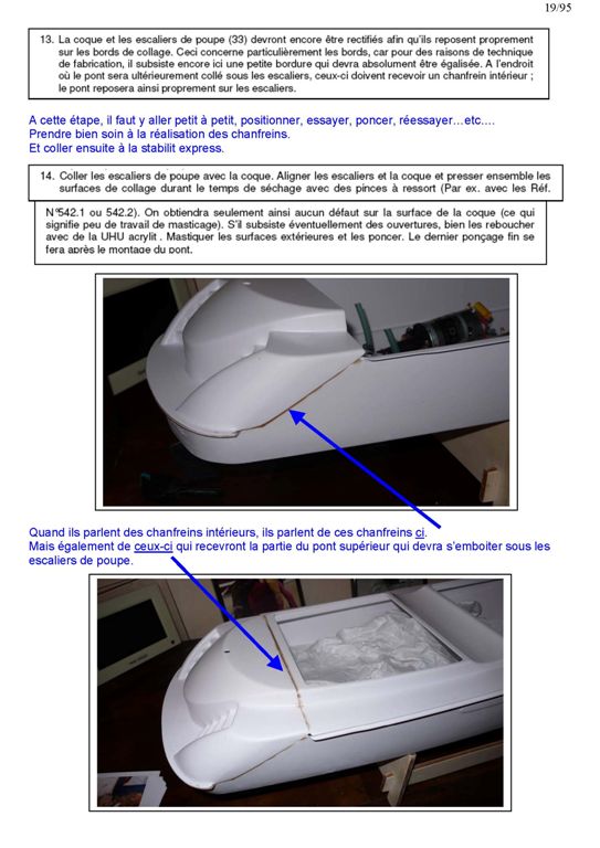

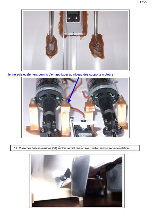

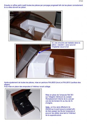

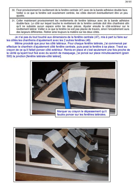

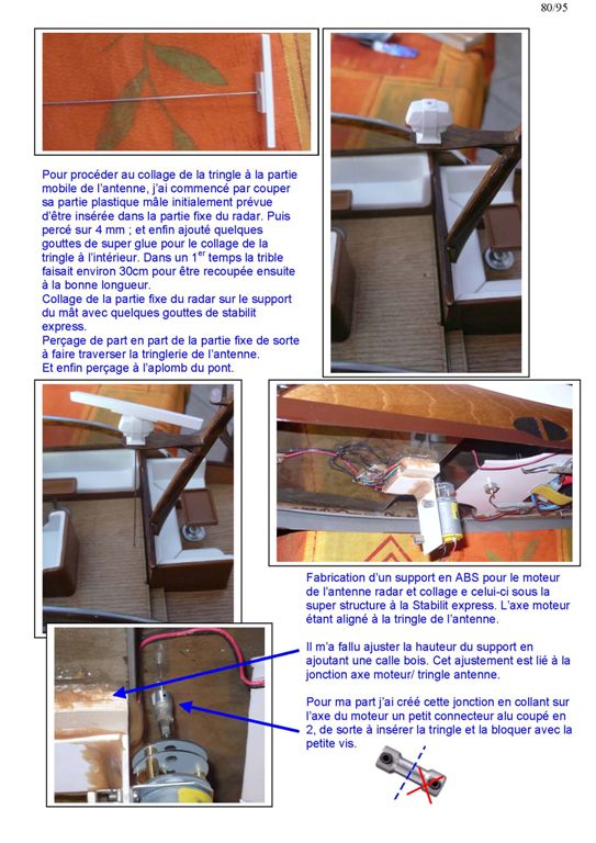

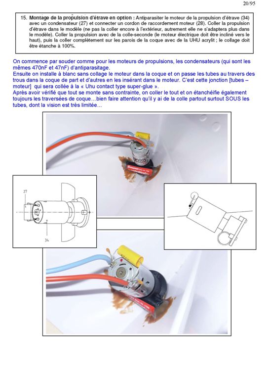

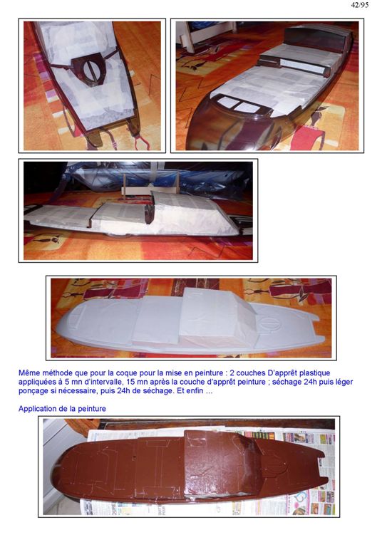

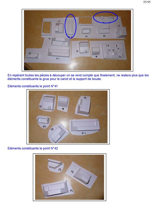

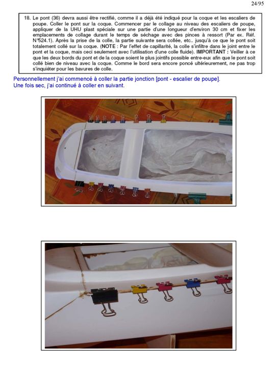

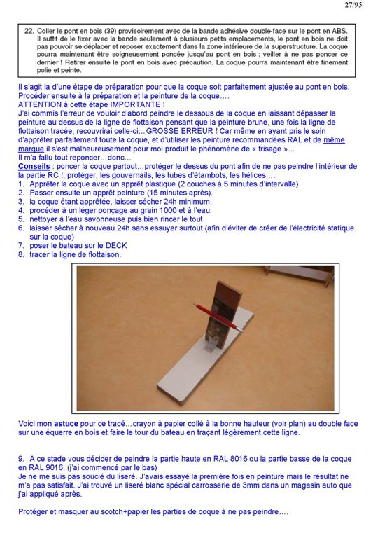

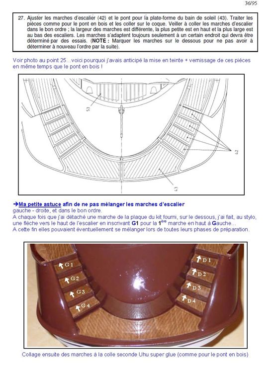

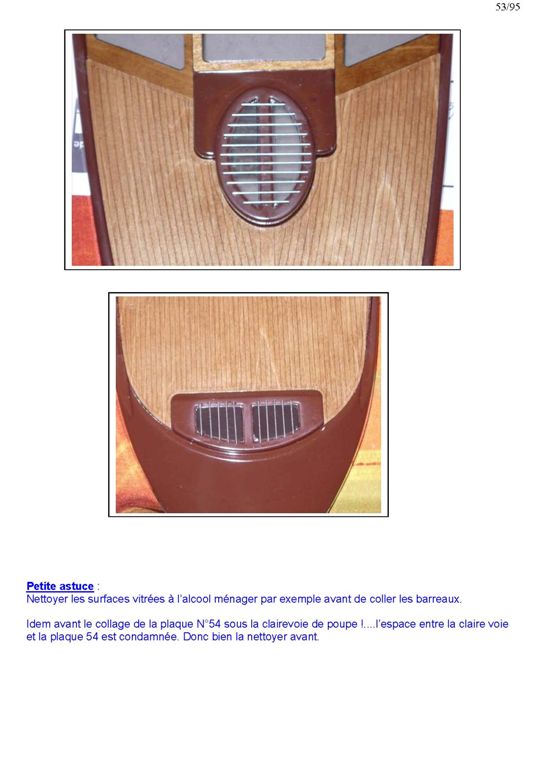

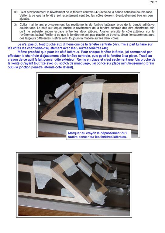

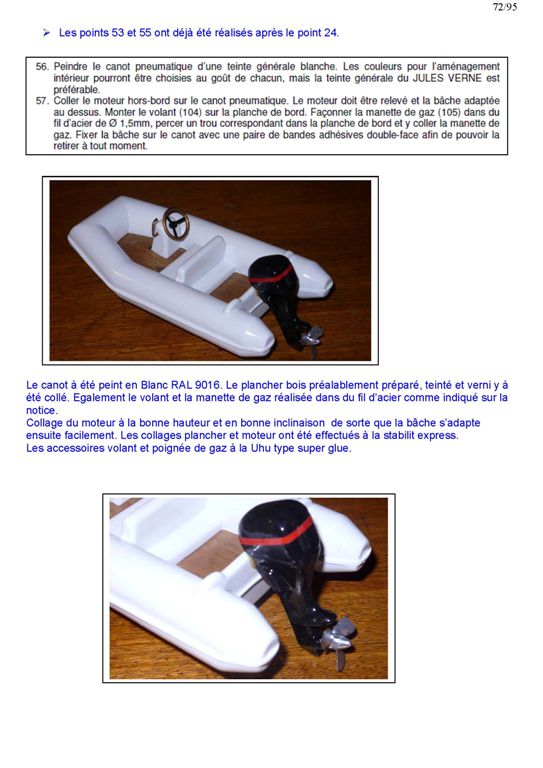

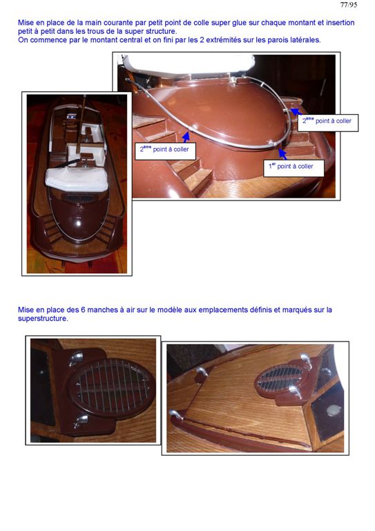

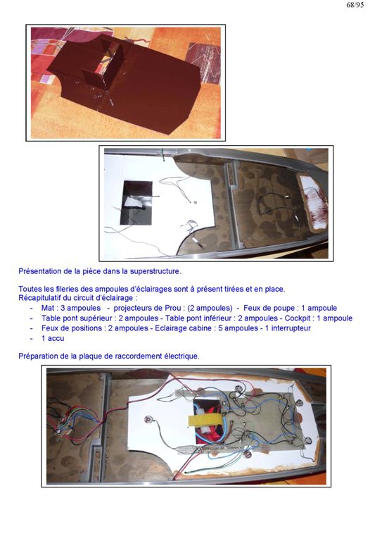

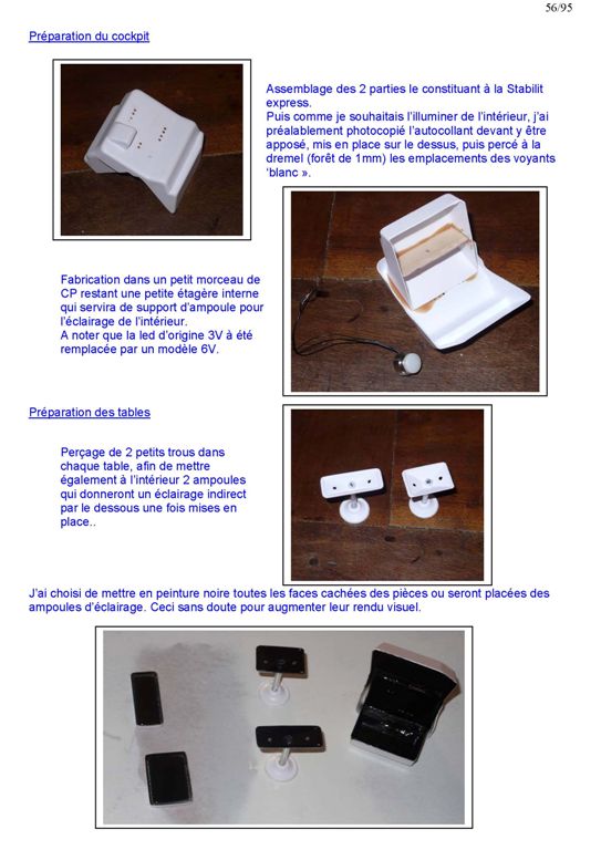

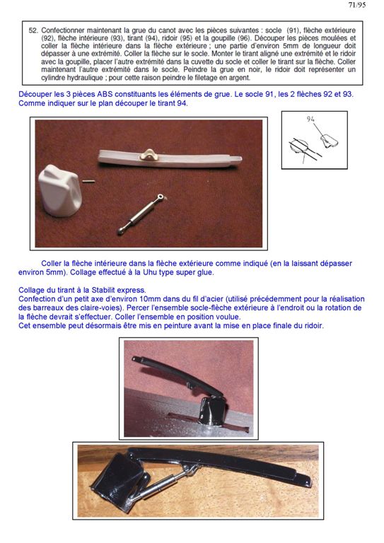

Il y a 2 ans lorsque je me suis lancé dans la construction du bateau le jules Verne, j'étais plutôt..."novice" en RC on va dire...(c'est d'ailleurs toujours un peu le cas comme vous avez sans doute pu le constater sur mon post de la construction du Nautilus :D )...mais bon...autant la bricole, la trouvaille d'astuces, la minutie...j'en fais mon affaire...autant l'électronique c'est pas mon fort ! lol...mais je ne désespère pas gràce à vous !!
Je n'avais pas trop l'habitude non plus de me retrouver confronter (pour une première..) à une notice dépourvu de vignettes.qui vous montre : quoi coller? et ou? (euuh comme dans les tite maquettes qu'on faisait enfant !).. :shock: :D ...donc..on respire..on dit à la famille "écartez vous....faites place"..et on zieute longuement les plans fournis...on relie 120 millions de fois la notice...on prend le dico pour des termes jusque la inconnu au bataillon !..

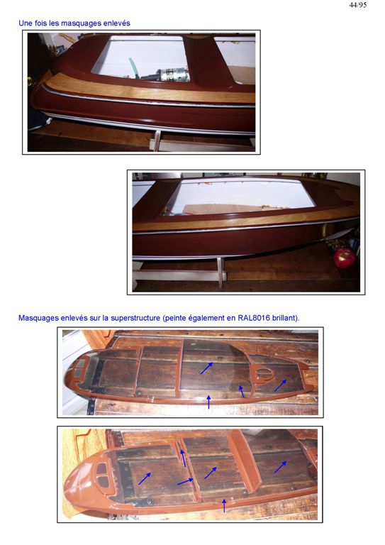

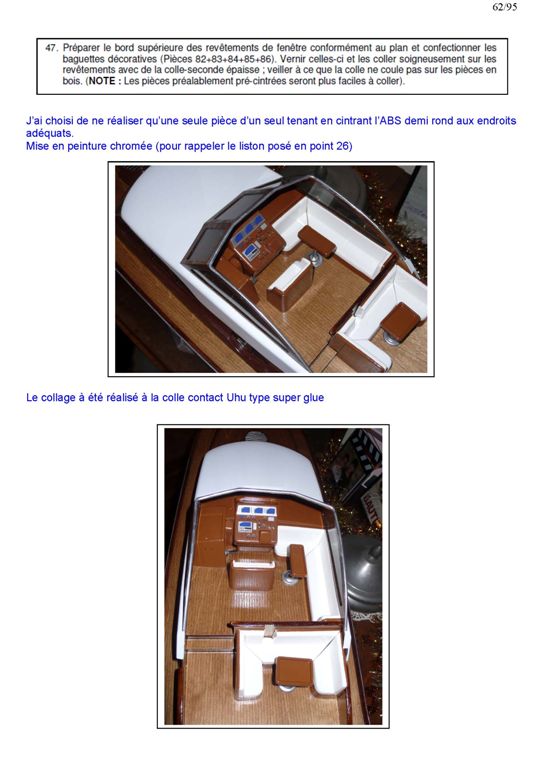

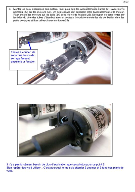

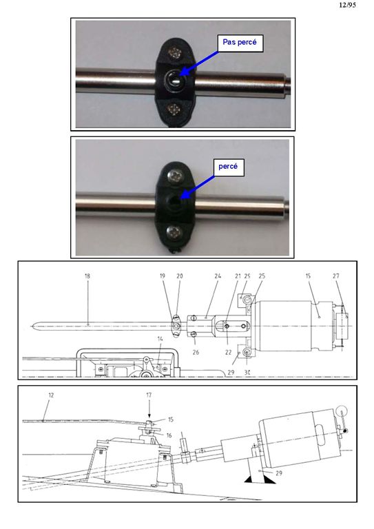

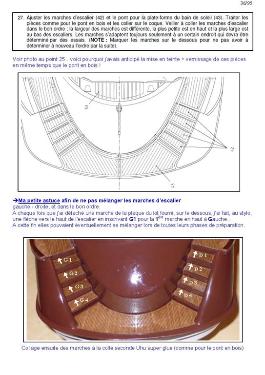

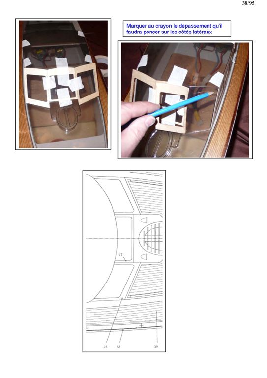

BREF !..m'étais venu l'idée :idea: (oui des fois ça m'arrive ! ) de réaliser ...en parallèle de ma construction, une notice...détaillée..qui pourra ..peut être un jour qui sait...servir à motiver des néophytes...à faire le 1er pas...à se lancer...et au final se régaler pleinement...

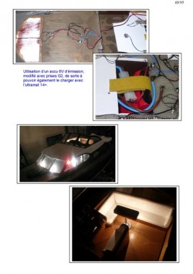

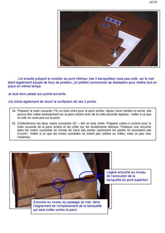

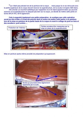

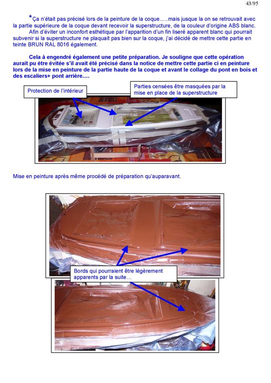

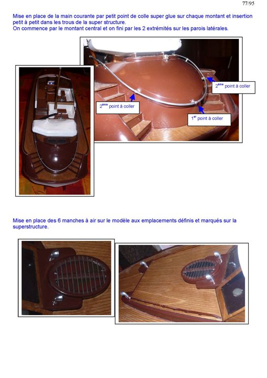

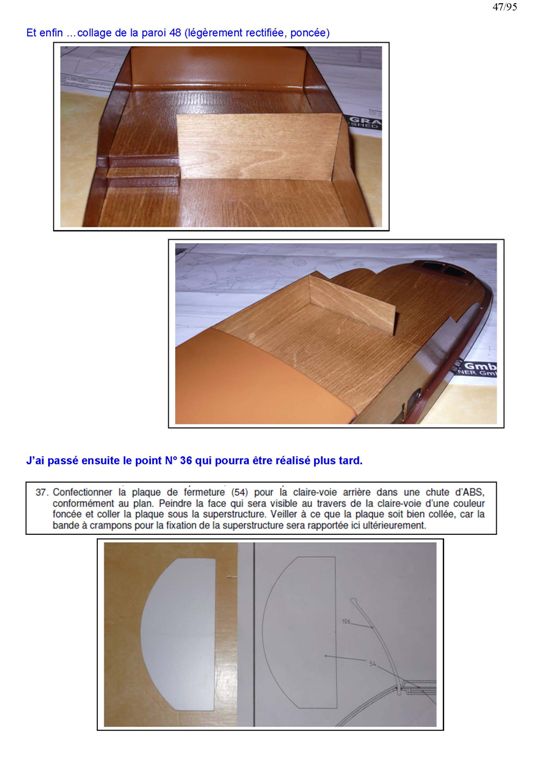

J'ai galéré un moment pour savoir comment j'allais vous faire profiter de ça.. ne possédant qu'un word ou PdF...alors j'ai convertis le doc en jpeg...soient : 95 images...
C'est parti !

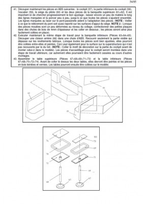

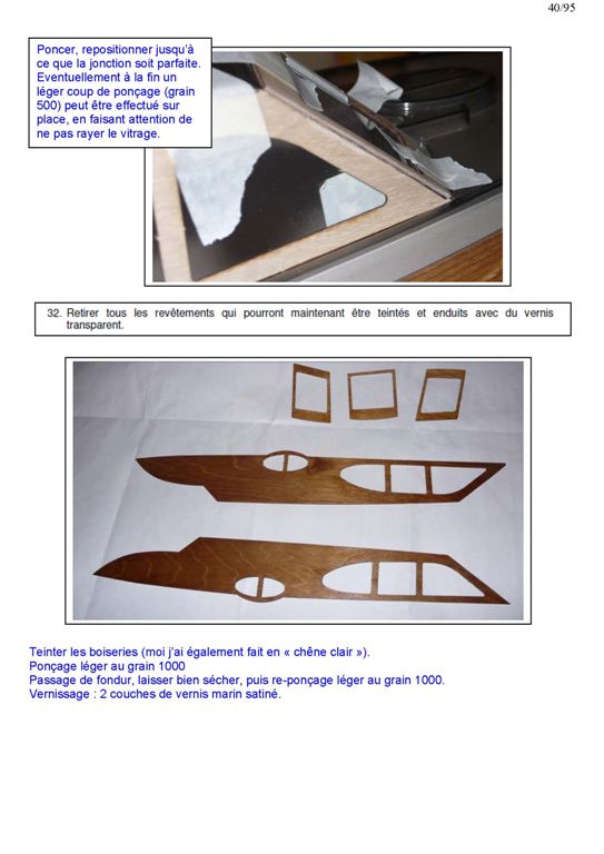

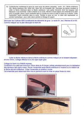

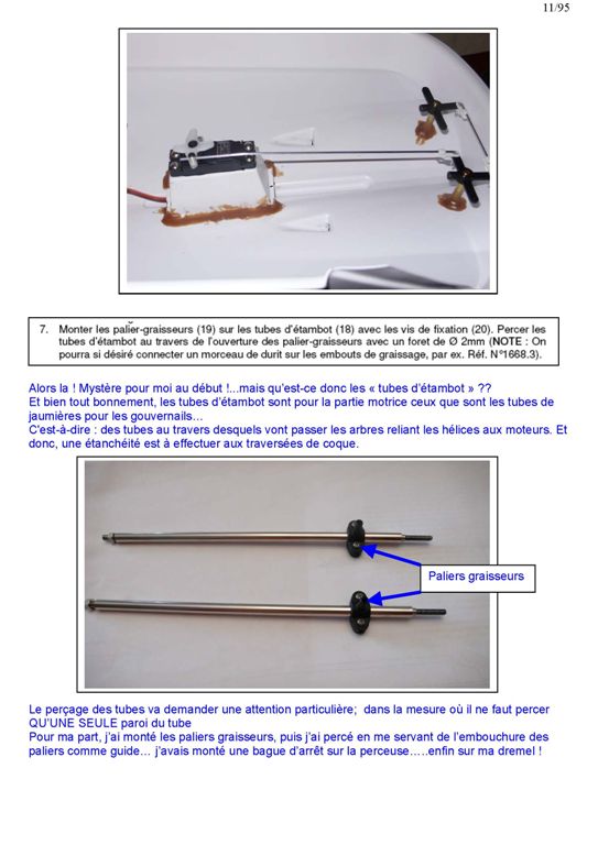

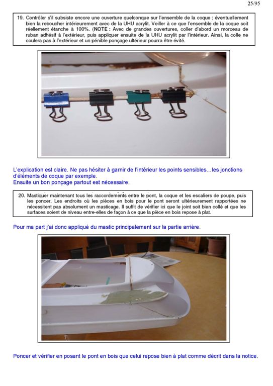

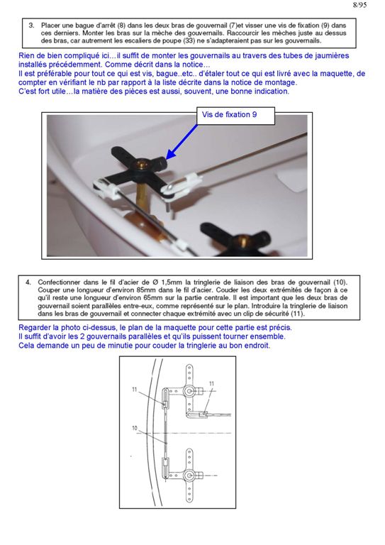

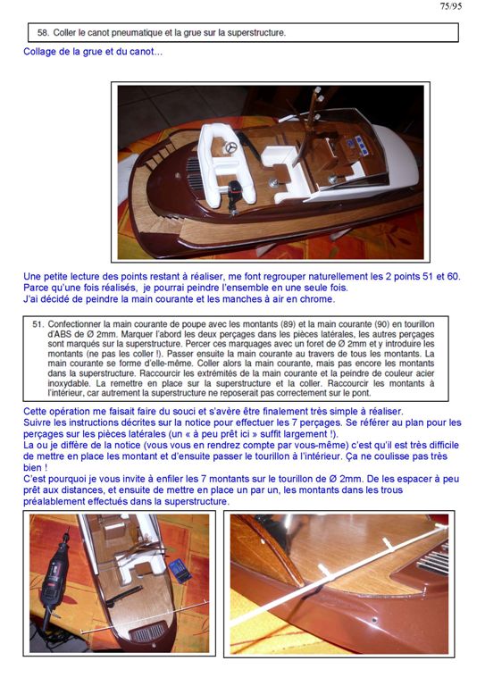

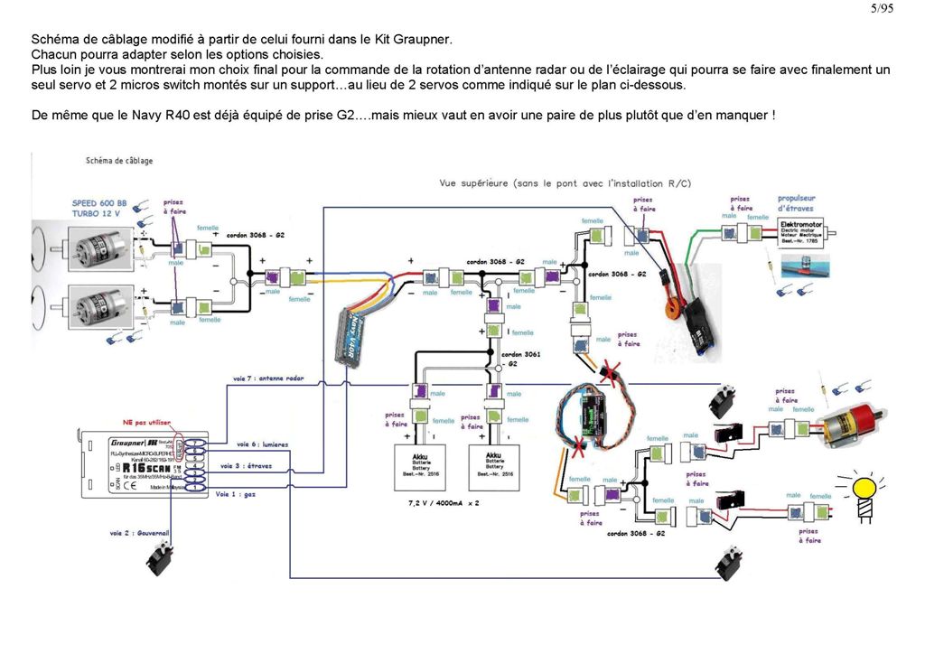

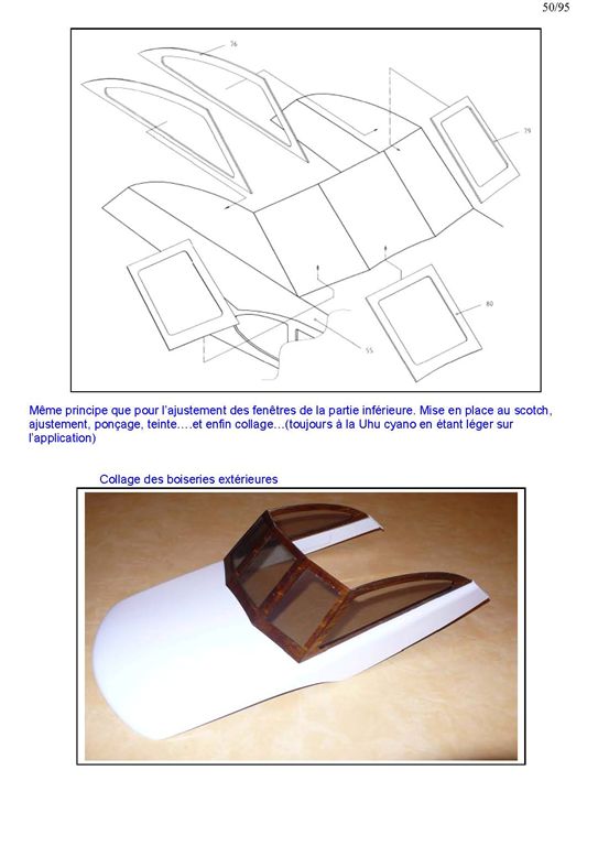

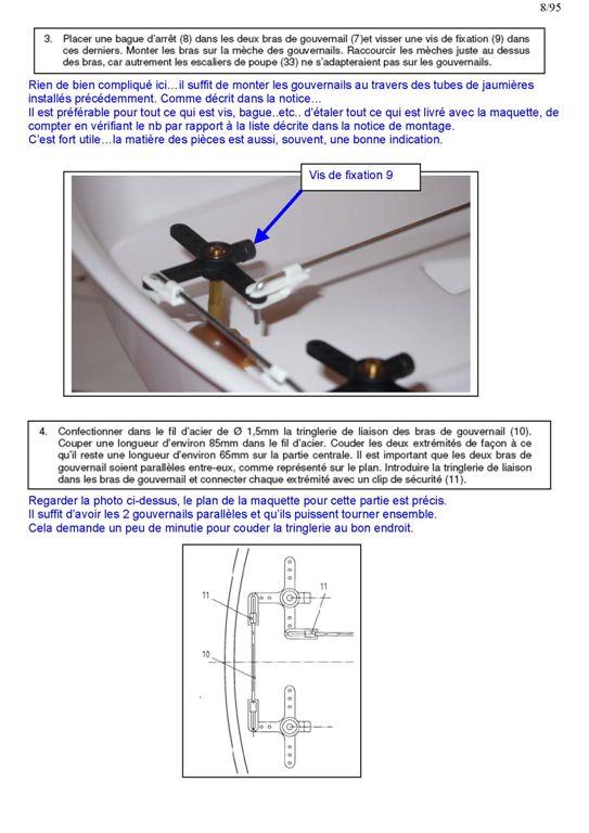

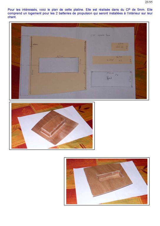

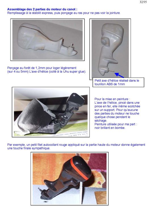

Re: Le JULES VERNE

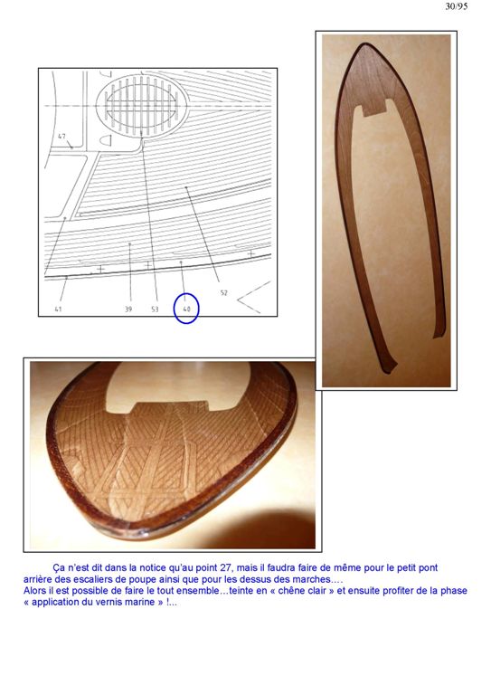

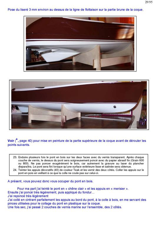

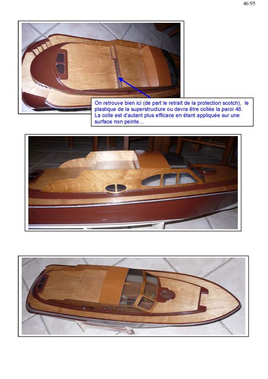

Re: Le JULES VERNE

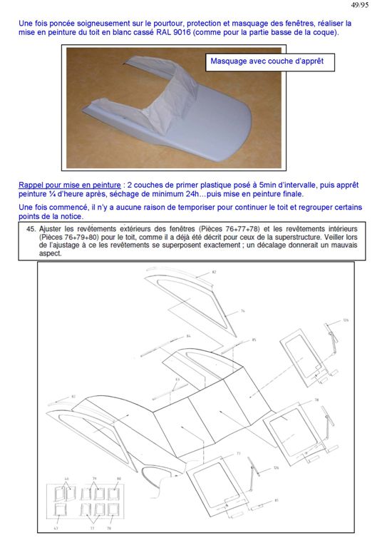

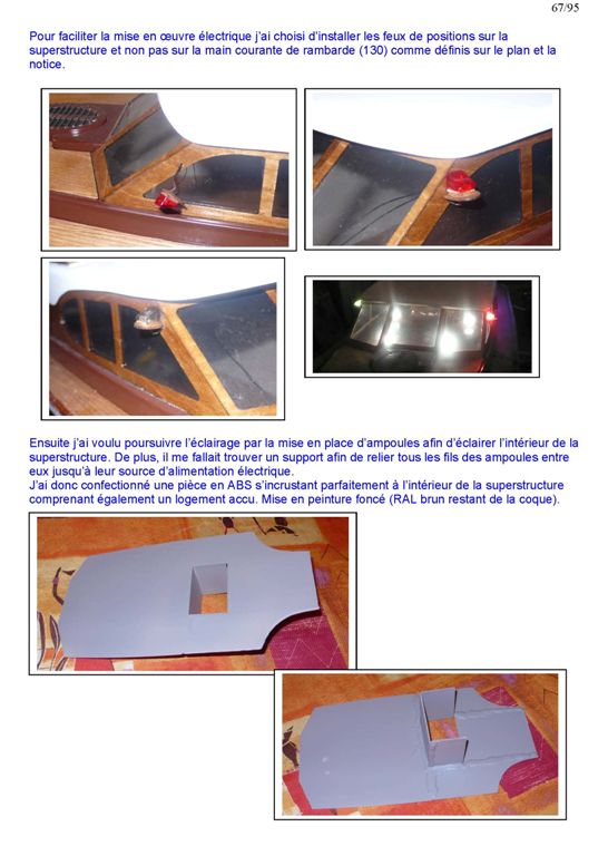

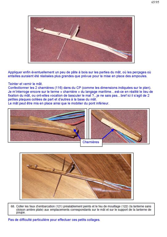

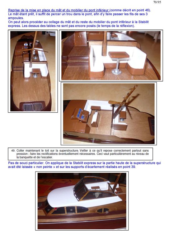

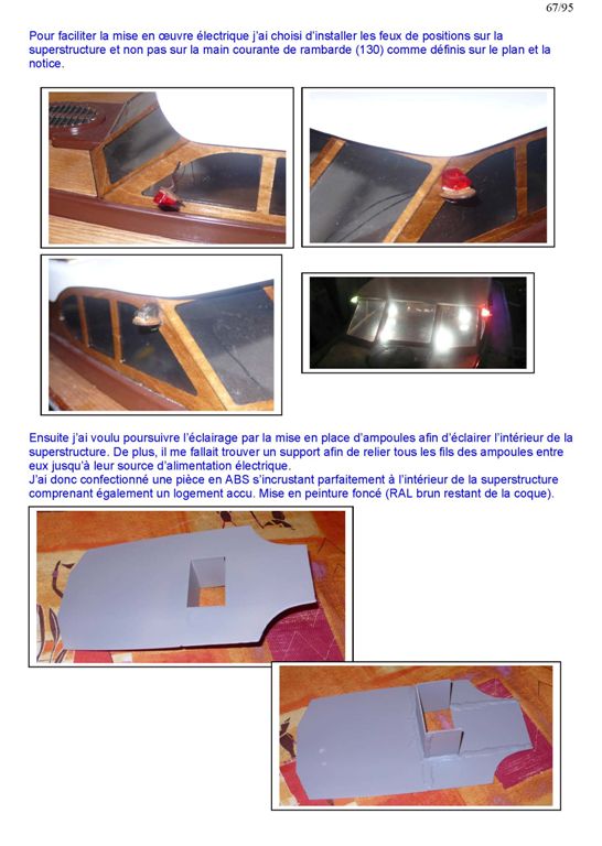

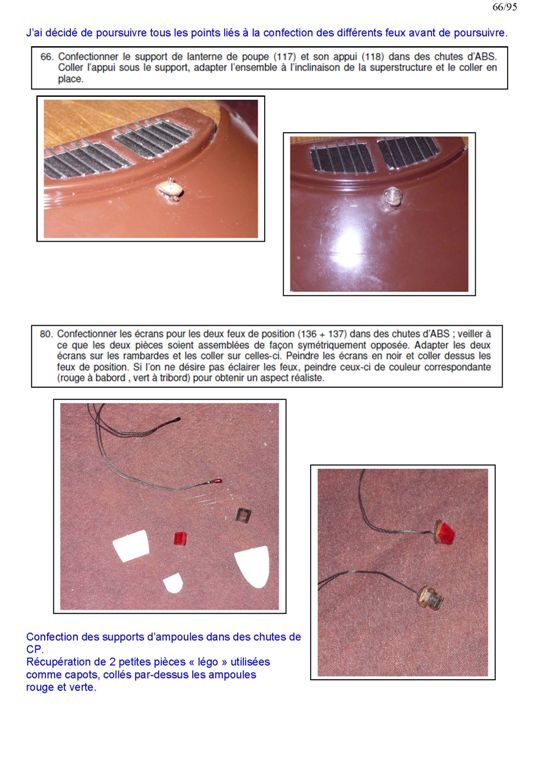

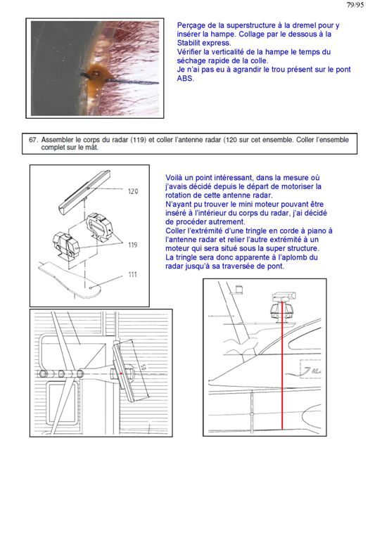

Re: Le JULES VERNE
