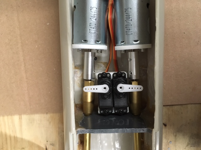

Rackham a écrit :Hello poto ;) C'est bien mieux comme ça et surtout bien plus fiable à mon avis :Up:
va falloir quand même que tu règles la course de ton servo ... la c'est OK avec le potentiomètre mais pas sur avec la radio :)
oui t'inquiete c'est prévu !. :Up: ..ceci dit il peut pas aller plus loin meme le bouton au taquet..! mais il forcerai pour rien...je reglerai bien sur les courses a la radio

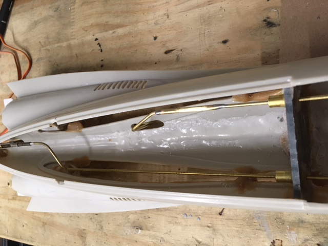

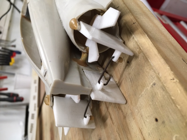

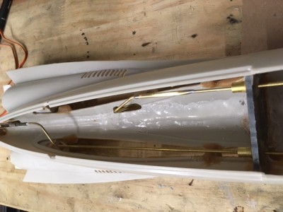

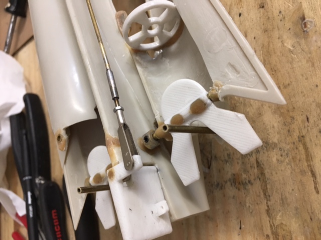

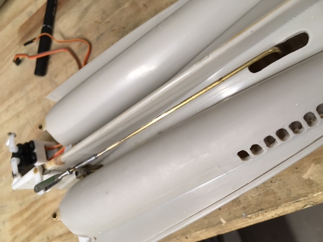

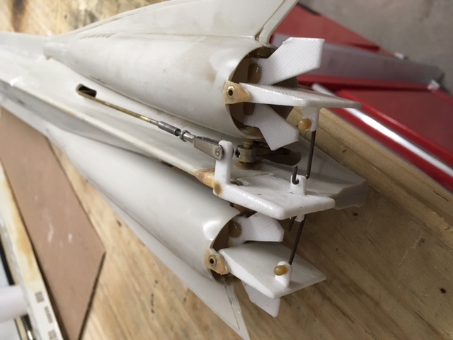

Modélisation, impression et mise en place sans collage pour l'instant du support des servos pour barres arrières et des 3 gouvernails
Les traversées pour les tringleries de commande
Formage des tringleries de commande
Traversée et liaison au gouvernail central
Ajout des axes fixes pour les gouvernails lateraux des turbines
Une fois les gouvernails lateraux en place, avec les dessous des turbines parfaitement encliquées a l'aide des aimants,
Les capots des turbines (dessous) maintiennent egalement les 2 axes des gouvernails collés precedemment sur la partie superieure des turbines. Ainsi pas de vis, d'ecrou, et les capots pourront s'oter facilement juste en tirant
Les 2 liaisons entre le gouvernail central et les 2 lateraux réalisées également.
Ainsi, Les 3 sont actionnées par commande du central
Essai de l'ensemble par les tringlerie de commande, tout va bien, pas d'interaction entre les gouvernes et les barres ..
Voila pour cette année !!

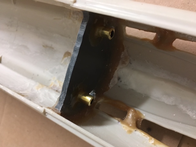

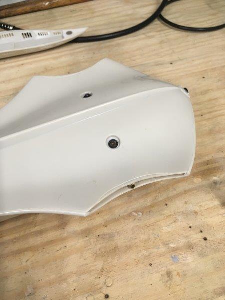

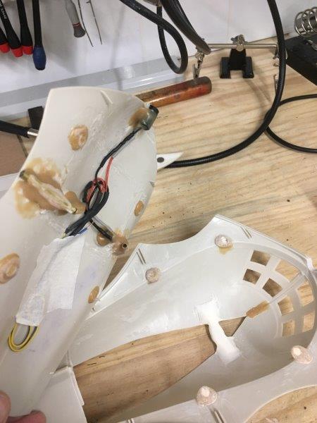

bon...on s'y remet un peu...et on revient a la partie avant.. pour s'occuper de sa fermeture...
toujours pareil, j'ai opté pour les petits aimants néodim.. collés en 2 fois..
4 points de fermeture..
ça ferme parfaitement bien :Up:

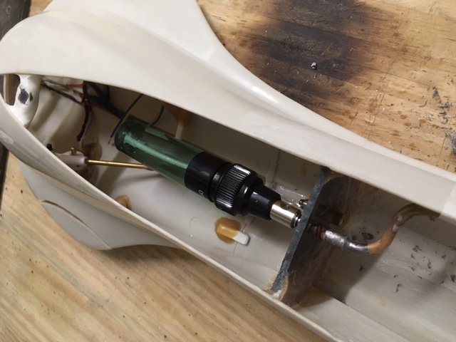

petit chalumeau gaz reçu... dépiotage et étude en cours....prochaine étape, placement du ballat gaz.. et tringlerie avec servo avant.

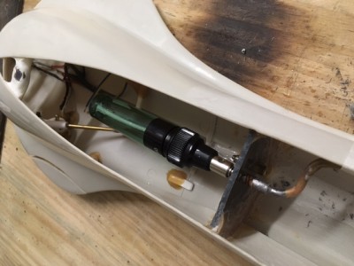

Reçu le petitchalumeau a gaz..pas eu trop le temps avec les infiltrations en ce moment mais voila ou je compte l'installer.. exterieur wtc..
Placé comme ceci provisoirement...

Bonjour poto c est génial ....ton chalumeau sera aussi dans l eau?? :?:
Messages : 1175
Enregistré le : 06 Nov 2012 13:09
Re: SEAVIEW - Moebius
Messagepar olgemaba » 09 Jan 2017 14:14
Ouai mon poto ! Dans la flotte le reservoir de gaz ! Pas l'choix te façon .. pas la place dedans !
Me suis fais chier pour faire l'etancheité de la conduite de gaz hein !
