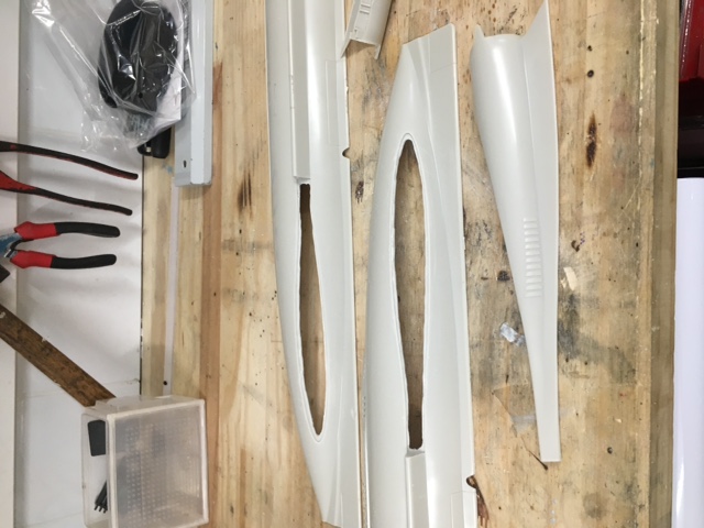

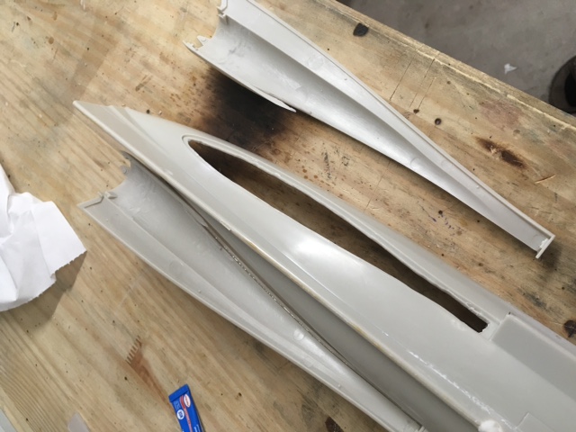

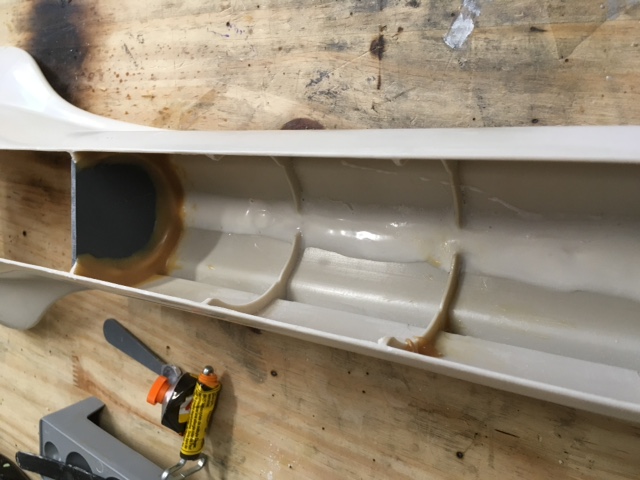

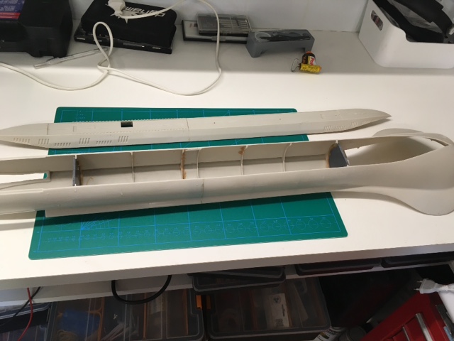

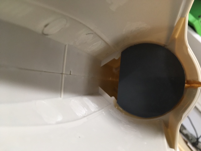

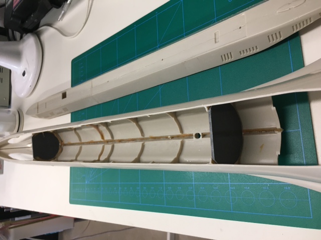

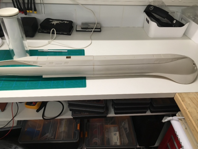

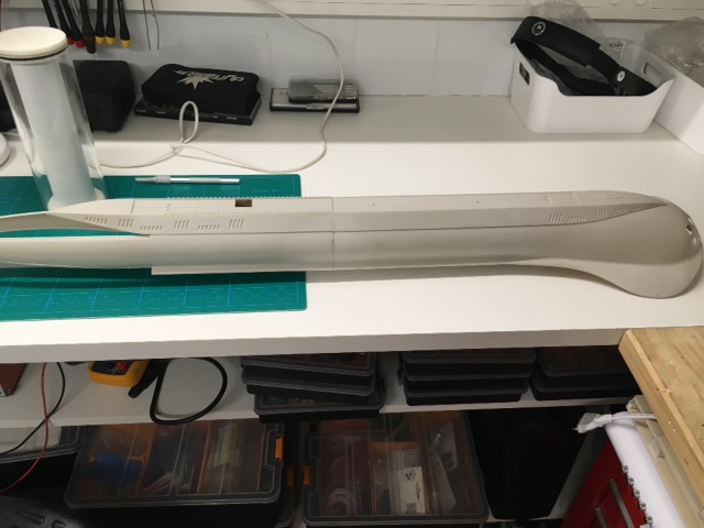

Assemblage de la coque...4 parties.. 2 moities de coque avant et 2 moities arriere..

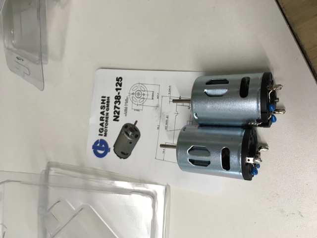

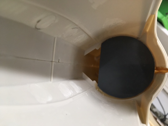

J'en profite pour couler un peu de resine PU dans le fond de coque pour boucher le V et eviter ainsi des micro fuites. J'ai commandé ces moteurs..ma foie..il semble qu'ils feront l'affaire..le gabarit semble plutot correct.
http://www.conrad.fr/ce/fr/product/2444 ... 38-125-12V Voila..pour l'instant c'est tout ! On va peaufiner le ponçage des parties tronçonnées..

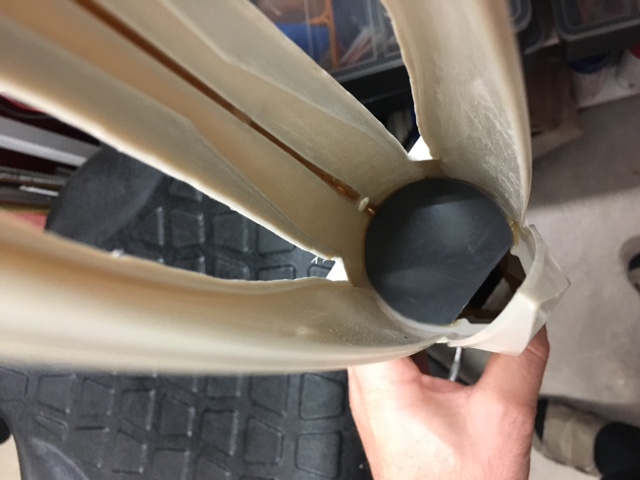

et collage des flasques du wtc avant arriere avant de proceder a la decoupe du corps superieur du soum..j.ai prefere precoller ces 2 flasques avant de faire la decoupe histoire que l'ensemble n'est pas tendance a s'ouvrir une fois la decoupe superieure effectuée..les flasques sont taillé a la scie cloche de 63mm et collé a la stabilit.

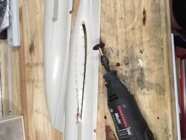

Allez ! Maintenant on s'applique, on joue de la dremel..Encore...et on decoupe le haut du soum
Et puis on fait les retouches a la stabilit des flasques précollés precedemment.J'en profite pour couler un peu de resine PU dans le fond de coque pour boucher le V et eviter ainsi des micro fuites. J'ai commandé ces moteurs..ma foie..il semble qu'ils feront l'affaire..le gabarit semble plutot correct.

Mais au fait pourquoi avoir choisi des moteurs Brushed ? et puis en 12V ?

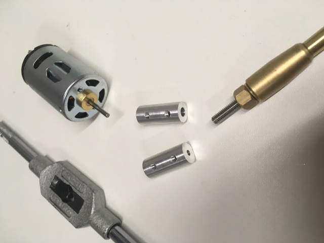

J'ai pas beaucoup avancé sur le soum..farfouillage du net...commande de pieces..et puis...en // j'essai de developper un nouveau ballast..!!!..alors je fais des essais...

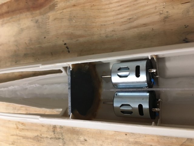

Donc...mon dédé.. pk des moteurs brushed ?..ben parceque j'avais pas envie de laisser trop de plumes et d'investir trop dans ce modele ! A 10€ le moteur et un vario a 20 , l'affaire est dans le sac !..en brushless cest vite 4x plus..
Pk 12v ?..bah ces moteurs sont tres tolerents,,plage de 6 a 24v,...alors apres..je pourrais mettre ce que je voudrais..je pense utiliser lipo..2 ou 3s..par rapport a la taille..donc bon..''tout ca est a l'etude ! Lol
Et plus ceux la sont.. mini...et pas besoin non plus d'un super couple je pense sur ce soum..2 petite hélice de 25mm....
Jai envie de tenter le ballast par remplissage par mise a l'air..sans pompe..sans rien..juste une electro qui laissera libre soit l'entree d'eau soit la mise a l'air..je sais pas encore...quelqu'un a ça dans un soum non ?.
Ensuite je viderai par injection CO2 ..
Principe...adaptateur Zefal ( reçu aujourdhui aussi) sur cartouche co2 16g a vis..tout ça sur une mini electrovanne NF..
Bon..ça cest la théorie..faudra voir !..yen a qui me diront.."t'auras pas bcp d'autonomie..blablabla.."..alors d'une ..on verra bien..et de deux..meme si je dois utiliser 1 cartouche a chaque utilisation..ben tampis..no soucis..cest pas pour le nombre de fois qu'on s'en sert !.alors on verra..
Et puis j'ai reçu les 2 arbres etanches..pfff entre ça et les cardans...les moteurs vont se retrouver plus vers le centre du compartiment etanche....du coup..je vais voir si les cardans sont vraiment necessaires...car il me faut privilegier le centrenpour le ballast..

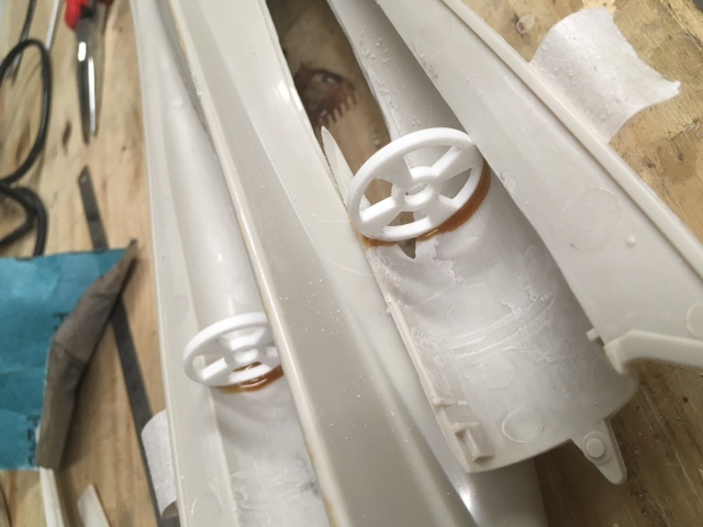

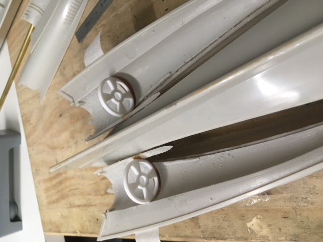

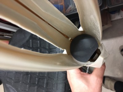

Mise en place des turbine arriere..enfin..des demi coques constituant ces dernieres.. Apres...vive l'impression 3D ! allez hop !!je mesure...je modelise..j'imprime...et je colle les centreur d'arbres d'helice. Apres...suppression des cardans et confection a la place des adaptateurs..moteur/arbre..2,3mm/4mm..tournage..perçage..taraudage...
