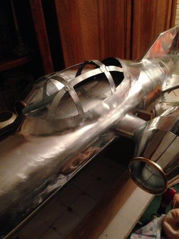

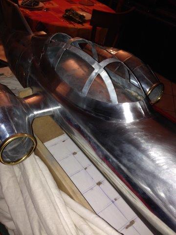

bon, allez ...

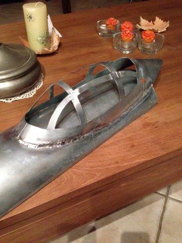

je reprend le post "rétro actif"...pour vous mettre un peu des photos de la suite de la réal.

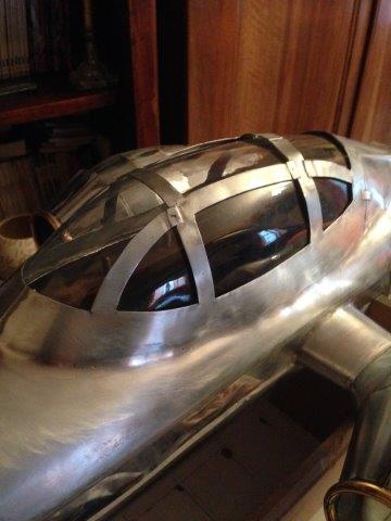

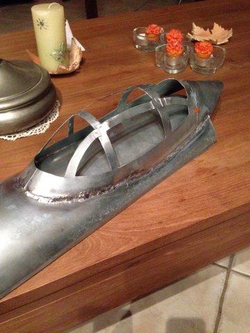

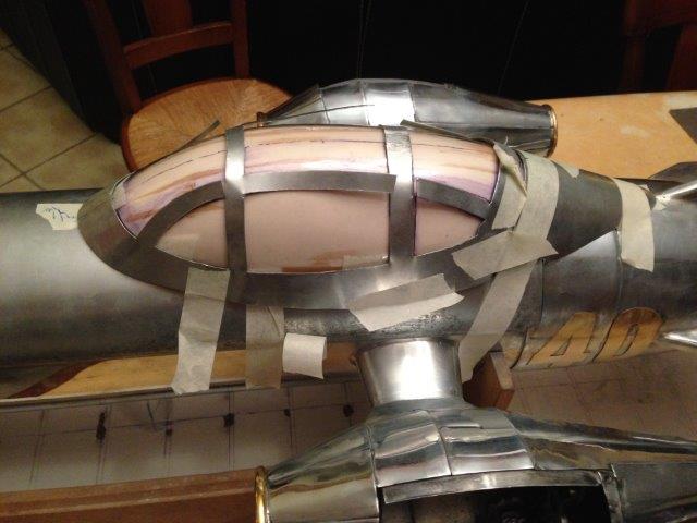

on prend le master bois..on prend le film ..on fait "moulte" arrêts sur image pour dessiner les fenêtres du cockpit..

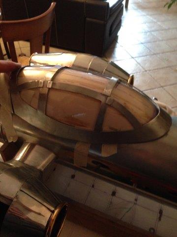

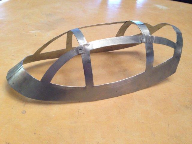

on créé les patrons sur papier calque, et on taille dans le zinc...et on voit... on commence a braser la chose, on repositionne le master dedans, on voit.. et on soude le tout au capot... et on ponce les soudures...on ponce...

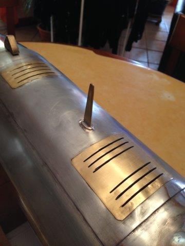

ensuite ,

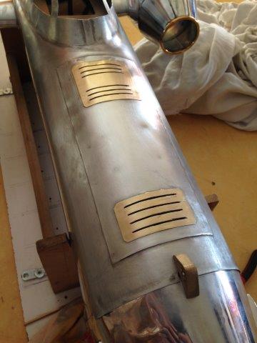

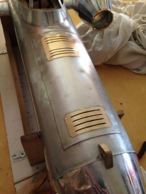

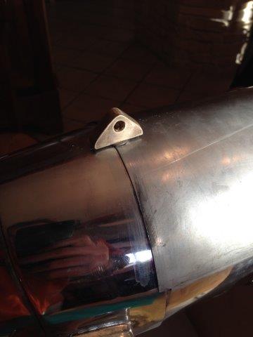

par dessous on evide la partie du capot qui doit recevoir le cockpit !..ça va ...ça le fait... et apres on ameliore le capot en inserant un peu de laiton..pour faire les "pseudo aérations moteur" qui seront des entrées d'eau. tiens j'ai oublié de parler de la fixation avant du capot..! qu'on voir sur la photo ci dessus.

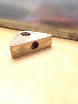

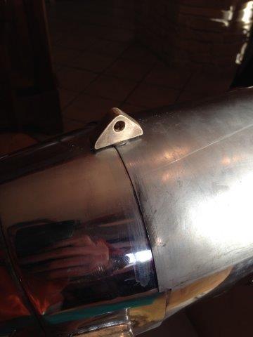

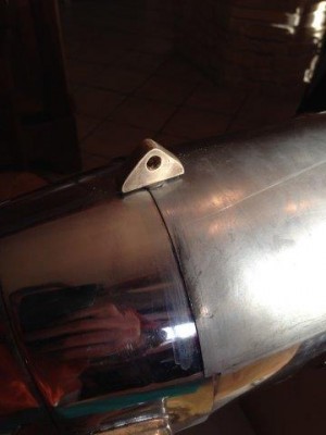

comme on peut le voir sur la création de D.Simon et dans l'exemplaire du film il y a un anneau de levage a l'avant du soum..
qui apres reflexion va me servir comme ci dessous a fixer l'avant du capot.

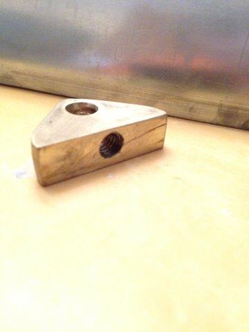

brasure d'une tige filetée sur la partie fixe usinage de la "manille" ? "anneau" ? bref...le bezingogne...en laiton bien sur... et voila ! apres on usine et on soude...ce truc ? ...j'avoue...je connais pas trop les termes ..;c'est quoi ? une lunette ? un viseur ? bref...c'est beau..c'est joli..et ça m'a fait plaisir de le faire! ensuite on s'attaque au schnorkel !

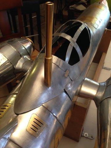

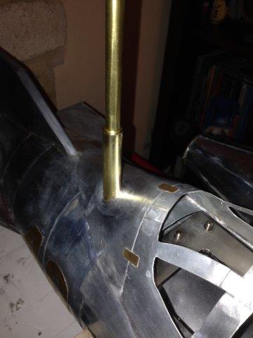

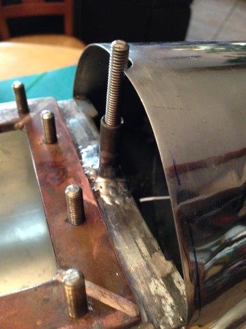

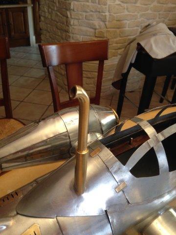

qui ...apres bcp de reflexion me sert à fixer l'arrière du capot a la partie fixe du soum !!!
le bas est soudé au capot... le haut du tube se glisse a l'interieur et est fileté et vient se visser sur une equerre à l'interieur..
Re: Captain America

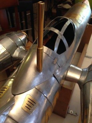

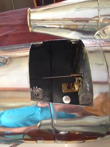

n'oublions pas de former le haut du schnorkel !...en queue de carpe...ça ira trés bien..
sur le cliché ci dessous...pris par la trappe réalisée en dessous...on voit le trou superieur par lequel passe le tube qui est soudé au capot... et l'equerre avec trou fileté qui reçoie le tube mobile du schnorkel...

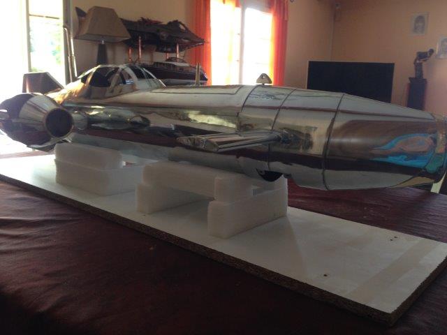

Re: Captain America

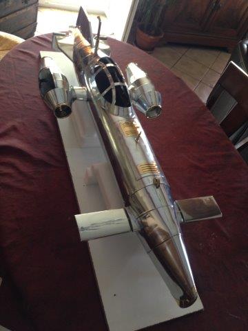

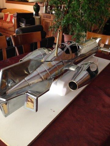

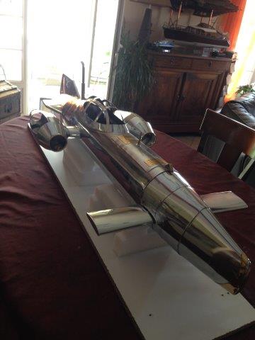

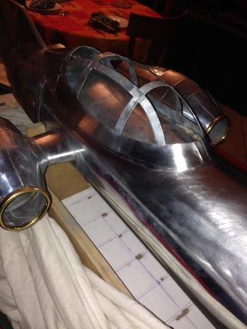

une fois le capot poli...on en est la !
voila pour le moment pour cette petite Maj ! Listen to music and have Fun !
Re: Captain America
Il est terrible mon poto
Re: Captain America
Du très très bel ouvrage

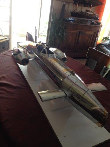

Normal qu'il ne tourne pas.
Les dérives sont très grandes par rapport à tes gouvernes.
Essayes de les agrandir si ce n'est pas possible d'en rajouter dans les tuyères.
Sinon, joli boulot.
Sinon, joli boulot.
