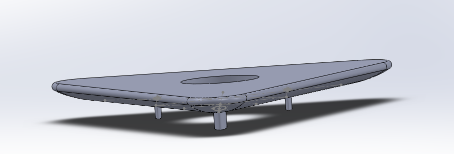

salut voila a quoi ressemblerai le sous marin.
Nous alons plutot opter pour une immersion totalle ( il ne craindra plus les fuite)
Les moteur seront sur la parti arrière du sous marin et la caméra étanche elle sera dans l'avant
mais est ce que les moteur brocheles sont étanche et si non quelle type de moteur étanche me conseillerez vous?
merci pour toutes les informatino que vous m'avez communiqué jusque là

Bonsoir
je suis loin d'être expert en la matière mais descende à 15 ou 20 mètres avec cette forme d'aile delta,n'as tu pas peur d'augmenter la pression vu la surface du soum ? un cylindre me semblerait plus judicieux et la pression mieux répartie.
Ce n'est qu'une réfection ...... voir ce qu'en pense les autres.
Sinon ,la forme est chouette A+
Michel.

certes elle a une forte surface nous avons prévue de la percer pour améliorer la plonger
