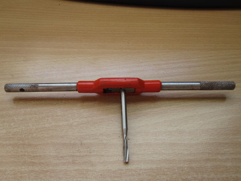

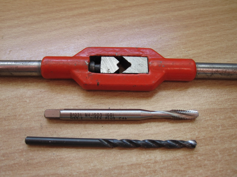

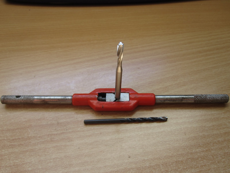

Pour alimenter le sujet de Marcel +10
rapport entre le Ø de perçage et le Ø de taraudage
faites vous une petite boite avec l'ensemble taraud + foret
cela vous évitera pas mal de problèmes de casse de tauraud
pour ceux qui non pas les notions du
