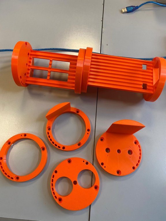

j'attends avec impatience mon colis afin de faire un test et ensuite de l'installer dans mon U-47 Robbe. Pas mal de travail en perspective car je dois refaire toute la platine intérieure à partir de pièces imprimées 3D et d'installer tout cela au chausse pieds

Si je peux me permettre, j'ai refais tout l'intérieur de mon U47 en PLA, et si je devais le refaire ,ce serait en ABS, les pièces fine on tendance a être cassante avec le temps
mais je pense que tu dois t'y connaitre

le soum c'est comme le jet rc, humilité avant tout et je n'ai rien à t'apprendre après lecture de tes posts
Effectivement PLA reste un matériau fragile mais je vais renforcer les parties soumises à effort, notamment celle qui permet le serrage.

salut
costaux les couples, mais tu as raison je pense
puisque tu vas y mettre un arduino ,je crois
Dans un de tes couples avant et arrière, penses a mettre un emplacement (passage de fil ou autre) pour détecter si il y a de l'eau dans ton compartiment
