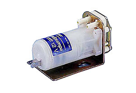

j'ai acheté une pompe a eau Graupner 6v pour equiper mon soum d'un ballast ( Baxter)
vous en pensez quoi ? :roll: et si je la branche sur mes accus moteur ?!
je vais faire des essais ce soir pour definir la question "consommation" , et j'aimerais eviter de poser un presse durite !!! :siffle: qui à fait des essais avec ce type de pompe ???

Montre nous ta pompe Graupner, et pourquoi tu ne la brancherais pas sur les accus moteur ? tout dépend de tes accus aussi, sur mon SM, il y a le moteur et trois pompes branchés sur les accus.

Des pompes, il y en a plein de modèles, il faut que tu nous montres une photo qu'on te dises ce qu'on en pense.
Mais pour la question des accus, dans la majorité des cas cela ne pose pas de problèmes de la brancher sur les accus de propulsion.

je vous montre la photo ce soir mais Graupner ne fait qu'une pompe en 6 ou 12v
Patjabix ;) elle est en photos sur ton site mais en 12v :siffle:
Pour le reste en effet ,je branche mes pompes sur l'accus moteur mais là, je suis limite avec mon 7.2v . De plus j'ai mon systeme BEC ? je risque de grosses perturbations ... :Oo:

Il me semble qu'il y a au moins 2 pompes chez Graupner: une petite noire telle que livrée avec le Galathée, et une grosse blanche.
Quand aux voltage, je sais que la grosse existe en 6v et 12v mais pour la petite je sais pas. En tout cas, elle est pas très costaud car je l'avais crâmée sur mon galathée...

oui, et pour la petite sur les trois que je possède il y en a une qui fuyait à la jointure des capots. :shock:

C'est bien la blanche de Graupner en 6v :Oo: elle fait aussi beaucoup de bruit ...
mais toi patjabix c'etait une 12v ? Bha moi qui cherche une pompe 6v , je pensais être sur de mon coup !!! :gne:

La pompe Graupner qui existe en 6v et 12v est celle la:
Pompe Graupner
Pompe Graupner

Alors oui c'est bien celle là mais en 6v . Je n'ai pas eu encore le temps pour les essais mais j'espere pouvoir l'installer sans presse durite et si elle fuit bha !!! :Oo: "bon!! ca c'est fait " :shock:
Pour la reception radio , je pense bricoler un systeme BEC externe ! comme j'ai dis plus haut avec mon accu 7.2v je voudrais pas avoir de probleme .
