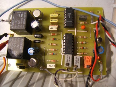

Pour sisus : le potard rouge est le réglage du neutre ; les 2 gris servent au réglage du nombre de tours du mécanisme commandé : dans mon cas 2 fois 30 tours par rapport au neutre (fins de couse électronique).
Le seul ennui le zn409 âme du montage .

petit retour sur mon servo étanche : j'ai du le démonter pour en changer la valeur du potard qui passe de 1k à 5k pour les besoins du nouveau montage.
un détail non prévu :o : l'eau n'y a pas pénétré mais la condensation a fait des misères au niveau des engrenages et des axes métalliques qui ont tous pris la belle couleur brune de l'oxydation malgré la graisse verte dont ils étaient garnis.
Je vais nettoyer tout ça et noyer dans de la graisse silicone pour changer .
Avec le précédent montage le moteur était antiparasité par les fils bobinés sur un tore ; mais là les relais jouaient à la castagnette, donc j'ai viré le tore et mis une capa de 0,1µf et les relais sont francs.
