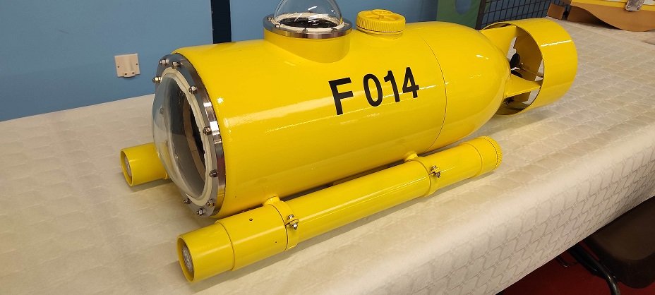

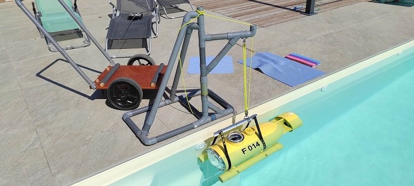

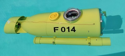

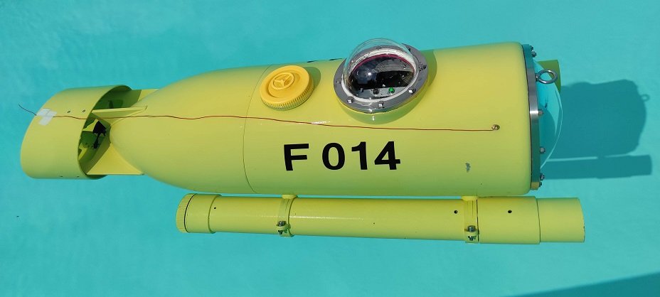

Re: Portée radio insignifiante
Bonjour Nefertum
Merci de t'intéresser à mon problème !
Voir photos jointes
Le lest principal se trouve dans les tubes inférieurs + plombs de plongée dans le fond au droit du "sas"
Le récepteur est dans la partie supérieure de la coque (PVC dia 250) à 4 cm de la grosse bride en inox frontale
L'antenne traverse la coque via un bout de tube silicone entré en force
L'ensemble fait près de 50 kg d'où la potence avec palan pour que je puisse faire la manutention seul !
Voili voilou
Joli bébé !
Si j'interprète bien tes photos, c'est le bout de l'antenne qui est en contact avec l'eau qui perturbe la réception.
La longueur de l'antenne ne doit pas être modifiée car elle est accordée au récepteur. Dans ton cas, comme il y a contact avec l'eau, c'est ta piscine qui devient l'antenne. Il faut isoler l'embout de l'antenne avec une boulette de silicone ou de néoprène ou la mettre dans un tube bouché au bout, voir à la laisser à l'intérieur du tube étanche.

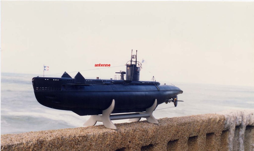

Bonjour Franswah
Bizarre, bizarre ton affaire.
Mon S-M CURIE tout en métal pour un poids de 19,985 kilogrammes dans les bandes 40 ou 41Megahertz fonctionne parfaitement depuis déjà 35 ans et ce jusqu’à une profondeur de 3,50 à 4 mètres de profondeur et donc en ce qui me concerne ces profondeurs ne me servent à rien hormis des essais d’étanchéité.
Donc tu as bien un problème technique à trouver sur ton équipement et je pense déjà décrit dans les divers posts.
