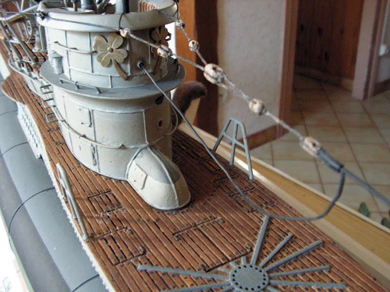

Pour ne pas bousiller l'antenne, il faut prévoir une connectique adaptée; ceci étant, lorsque le sous-marin est ouvert, son antenne se trouve coupée, certes, mais cela n'empêche pas le fonctionnement sur table !
J'utilise ce système sur l'U-47 et sur le LAUBIE, sans problèmes majeurs !
Pour illustration, voici la connectique que j'ai mise en place sur le U-47 à FABIEN : une simple fiche banane.
Et sur le LAUBIE, le contact se fait à l'aide de lamelles en laiton qui touchent des vis qui traversent le tube étanche.
La lamelle du bas passe l'antenne, les deux autres passent l'alimentation des feux de position.
A+ de Jacky-Soum
