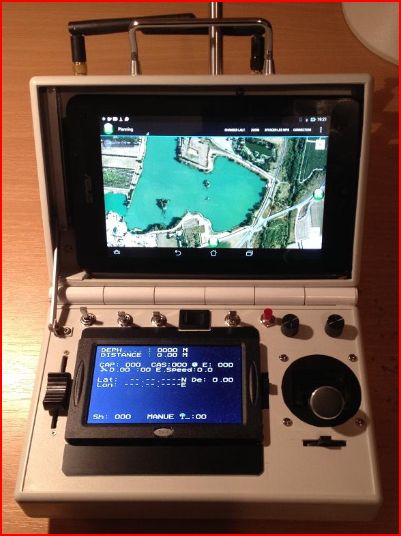

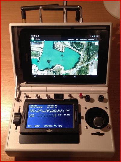

Promis, tous les menus seront dans la langue de Molière, je pense prévoir une radio de base composée d'un écran LCD graphique monochrome disposant de toutes les fonctions, c'est ce qui est le plus économique. Vient ensuite l'écran couleur vidéo et pour ceux qui veulent plus, une tablette 7" tactile qui viendra se clipper sur le pupitre devant l'écran LCD et restera amovible. La tablette tournera un soft de station de base avec cartographie ... Je fais au plus vite une photo de la radio toutes options en exemple.
soumdrone
Messages : 78
Enregistré le : 30 Mar 2015 13:29
Messagepar soumdrone » 22 Déc 2015 20:59
Voici la radio équipée de sa tablette, si celle ci est en position, l'écran LCD de la radio s'éteint et les fonctions se reportent sur la tablette.

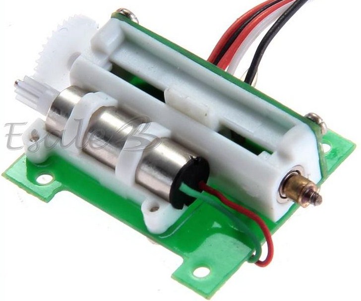

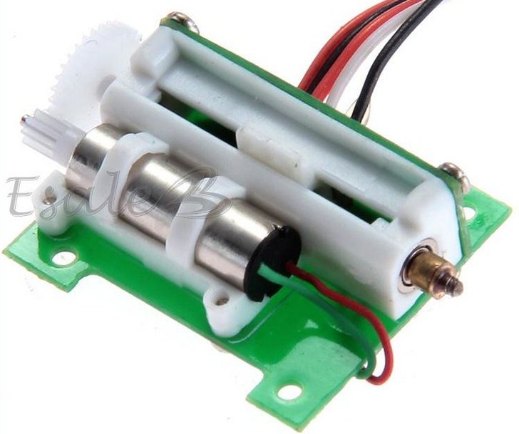

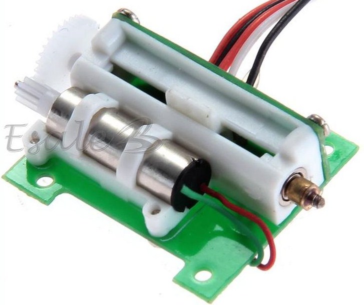

Il existe sur le marché ce type de servomoteur qui fait 22x17x7mm que l'on peut réduire je pense à 22x16x7
Deux servomoteurs de ce type sont nécessaires (direction, profondeur), la navigation se fait à l'estime à partir d'une position connue, d'une position de destination et d'un temps de trajet.
La partie électronique ne semble pas la plus critique mais plutôt la mécanique et l'étanchéité des commandes. Tous ces éléments devraient rentrer sur une torpille de 18mm de diamètre.
