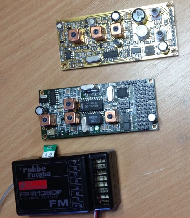

Voici enfin le module HF41Mhz et son récepteur 17/24 voies NCPPM (Numeric Control Pulse Position Modulation), le signal est codé et est interprété uniquement si il est valide et appartenant à la bonne radio, bref comme le 2.4GHz actuel mais pour sous marins. Le récepteur 8 voies Futaba donne une idée de l'encombrement.
Les deux modules fonctionnent à synthèse de fréquence, la partie HF est fortement inspirée des travaux de M.Thobois qui m'a gentiment autorisé à utiliser ses schémas. La partie logique est nouvelle et fait appelle à un microcontrôleur puissant pour le traitement ainsi qu'un décodeur 17 voies + 8 voies principales disponibles en sortie S_Bus (pour brancher directement sur l'auto-pilote), PPM série et parallèle (en récepteur classique). Le but étant aussi d'utiliser les modules multi-naut existants sur les radios en se passant du module réception (moins de place et coût inférieur).
Le récepteur dispose aussi de la particularité d'être programmé à partir de la radio ou du PC pour des séquences automatiques déclenchables par une voie, inter. ou autre.
Il sera ainsi plus facile d'intégrer des automatismes comme l'ouverture des trappes, périscopes, missiles .... A bientôt

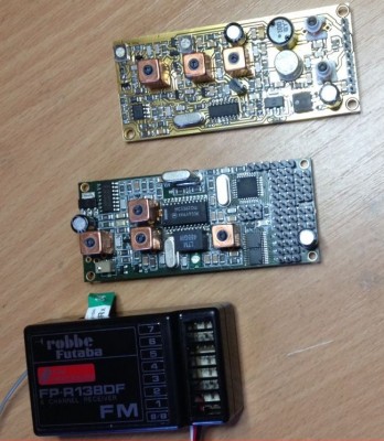

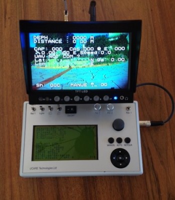

Le projet avance bien, une nouvelle radio vient de sortir, plus simple que la précédente, le clavier disparait au profit de touches de déplacement et de touches de modes de navigation directes. Pour ce prototype, j'ai remplacé la manche habituel par un simple joystick de console de jeux, les trimes sont électroniques. Les trajectoires du navire commandé sont droites et contrôlées par l'auto-pilote (heading lock) ainsi que les moteurs, le pilote dirige la machine en donnant des intentions de route et vitesse à la manière d'un jeu vidéo. Les tests de surface donnent de bons résultats, le mode apprentissage de route est très pratique et permet de reproduire fidèlement en automatique une route réalisée en manuel, sans rentrer le moindre waypoint.
Je travaille maintenant sur l'ergonomie des menus pour les rendre aussi simples que possible.

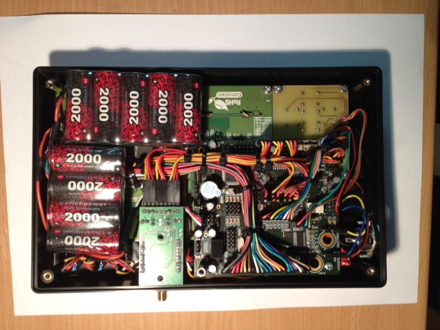

Voici l'intérieur d'une radio , en vous proposant une carte toute faite (à cause des CMS pas faciles à souder), pensez vous que le câblage de l'ensemble sous forme de kit soit possible ? l'intérêt est de se faire une radio sur mesure à partir du boitier existant ou en se faisant son propre boitier en installant les éléments suivant ses besoins et habitudes, l'autre avantage est bien sur le prix. Sur la radio de la photo, il manque la platine HF qui se fixe dans l'espace libre à côté de la batterie. J'ai commencé un plan de montage que je ne peux pas envoyer sur le forum à cause du volume des photos, si quelqu'un veut voir à quoi ça ressemble, je peux l'envoyer par retour de mail à la demande.

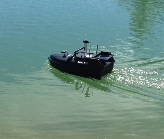

Pour les amateurs de pêche, j'ai fait une version pour bateau amorceur traqueur de poissons ! A bientôt
