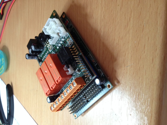

Voici enfin le cœur du système, l'auto-pilote, je viens de finir de le câbler, la carte puissance est enfichable sur la carte cpu pour gagner de la place. Le tout tient sur 95x59mm, toutes les fonctions et capteurs nécessaires y sont concentrés sauf les modems (27MHz en plongée et 868MHz en surface)de télémétrie qui sont externes pour se rapprocher au plus prêt des antennes, en avant pour les tests !

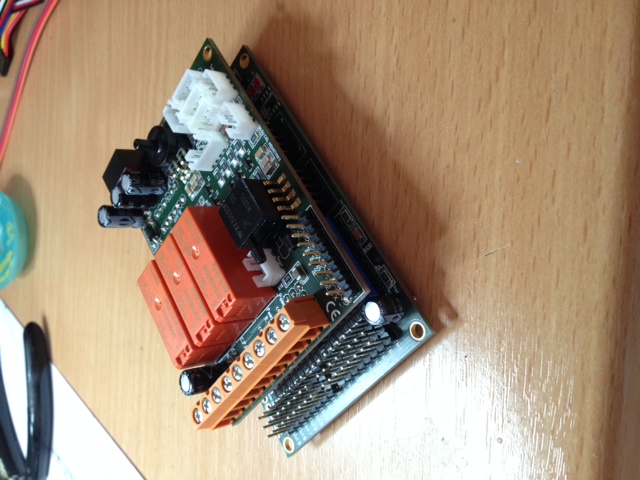

joli !!!
Tu as pu tester les cartes ? ?

Sinon, j'ai essayé les cartes auto pilotes, elles fonctionnent, pas d'erreur de routage (ouf!)
