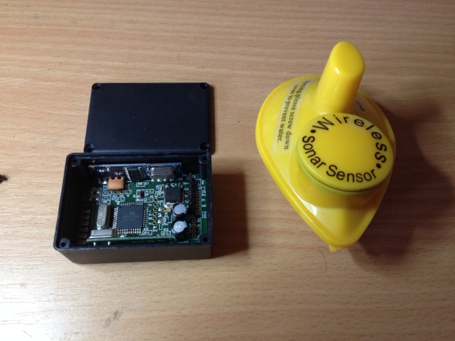

La sonde peut se fixer à 45° vers l'avant (angle maxi), dans ce cas il faut corriger l'image par un petit calcul de trigo pour obtenir une image du fond devant le bateau. Bien sur, il faut se déplacer puisque la sonde reste fixe, l'avantage est l'anticipation possible d'un danger même si c'est au prix d'une perte de précision due en grande partie à l'angle de réflexion de l'écho (beaucoup plus d'effet miroir dans ce cas, le filtre est plus complexe) , l'auto-pilote s'occupe du boulot (5 microcontrôleurs au total dans le projet, et pas faignants !).
Autre point à prendre en compte, la sonde utilisée coute 28$ et est prévue d'origine pour une mesure verticale(bouchon de ligne de pêche), son taux de mesure est de 4Hz, elle remplie pleinement son rôle pour un besoin de sécurité et de visualisation 2D (25cms/sol à 1m/s). Il est possible d'utiliser un matériel plus sophistiqué mais aussi plus cher et c'est là que rentre l'article 1 du cahier des charges : développer un auto-pilote accessible à tous équipé des sécurités nécessaires à la survie d'un sous marin dans un milieux souvent hostile et capable de fonctionner en full automatique(pour l'instant, ça cadre!). Le sondeur 3D est un projet à part entière et une grande idée mais là, il me faut de l'aide !!! , c'est un développement qui peut être mené de façon indépendante et se rajouter à l'auto-pilote. Pour info, l'auto-pilote c'est actuellement 25000 lignes de code en principal et en embarqué.

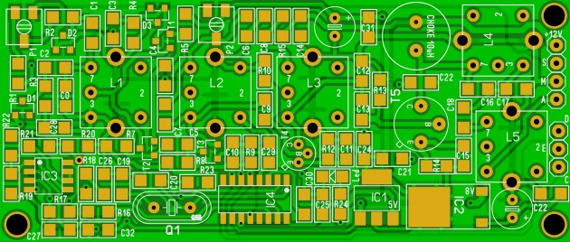

Le design de la carte HF émission à synthèse de fréquence est prêt et part en fabrication, cette carte pourra être programmée en 27, 35, 40 et 41MHZ, les canaux de chaque bande programmables directement à partir de l'émetteur, dimension : 80x34mm. Je vais prévoir également la possibilité de l'utiliser à partir d'un émetteur du commerce.

Pour être fiable, la transmission radio sur le 41 demande;une platine HF émission avec une puissance d'émission d'au moins 500mW avec une fonction "booste" à 1W dans les cas critiques de portée.
Il faut également un récepteur à double changement de fréquence à bande étroite(ne capte pas les canaux voisins comme les récepteurs chinois à 16$ d'une marque que je ne citerais pas).
En plus de la grande qualité exigée pour le récepteur, il faut un codage de l'information digne de ce nom, le classique PPM 8 ou 12 voies ne suffit pas à une parfaite sécurité.
J'envisage donc la fabrication de modules HF émission et réception en 41Mhz répondant à l'exigence de notre hobby, le codage est sécurisé numériquement et reste compatible avec les émetteurs du commerce.
Le nombre de voies proportionnelles reste de 8 à 12 en NCPPM(modulation sécurisée compatible Futaba mc16 et autre en mode PPM), à 16 en S-Bus (standard Futaba moderne).
Les nouveaux récepteurs pourront bénéficier d'une extension jusqu'à 68 voies proportionnelles(en PPM12 sécurisé), ça en fait des options !!! on pourra même commander la fumée de la pipe du capitaine.
Dans le cas de l'utilisation de ces modules HF sur une radio classique, la fréquence est programmée par DIP switchs derrière le module, sur la radio dédiée, directement dans un menu de la radio en tapant la fréquence voulue, le récepteur s'adapte directement en traquant la nouvelle fréquence. Le principe offre aussi l'avantage de l'évasion de fréquence automatique en cas de brouillage.
Tout ceci correspond donc à la transmission radio vers sous-marin, il faut maintenant s'occuper de la liaison sous-marin vers radio pour l'envoi de la télémétrie et des sécurités, pour ce faire, le 27MHz est choisi car plus adapté à émettre sous l'eau.

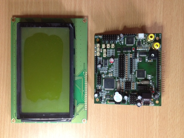

L'article 1 du projet c'est "accessible à tous" , j'étudie donc la meilleur façon de proposer ce systèmes et vos idées sont les bienvenues. Ci dessous, les 2 principaux éléments de la radio, la carte mère et l'écran graphique, l'écran existe tout fait mais il faut fabriquer la carte. La techno utilisée est bien sur cms mais de taille raisonnable pour y mettre les doigts (1206), il reste quand même quelques circuits délicats inévitables. Il est donc possible de fournir le circuit imprimé avec les composants à souder ou le CI et la liste à acheter soit même ou le CI avec les composants délicats soudés et programmés ou carte complète réglée testée. Dans un deuxième temps, je vais proposer le boitier à finir de coller soit même et toutes les pièces pour une radio de base. Tous les éléments constituants peuvent suivre le même schéma, autopilote, sonar, HF ... bref, tout le monde peut faire comme il veut !
Une version complète finie prête à monter sera également proposée mais je ne sais pas encore par quel voie commerciale.
Les logiciels (6 micro-contrôleurs actuellement) sont écrits avec Bascom (Mcs électronic).

Voici également le module sondeur à raccorder entre le GPS et la carte auto-pilote, le module sondeur comprend également l' E/R TCAS'anti collision).
La sonde(en jaune) peut se placer n'importe ou sous le bateau ou dans la coque(sans fil, 500heures d'autonomie).
Dimensions du boitier noir : 54 x 35 mm.
