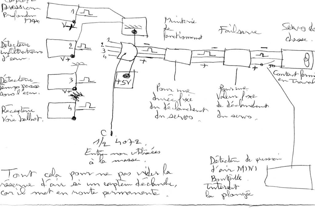

Peut-être avec un ampli-op.
Après je me rappelle plus s'il faut faire un intégrateur ou un comparateur. <= Là je me trompe surement !
Là, il faudra voir sur le net.
Regarde du cotés "ampli-op mixage de signaux". Si c'est un mix des deux voies que tu veux faire.
Re: Commandes multiples d'un servo précisions
Merci pour vos réponses , bon je viens de mettre au propre le sypnotique de ce que je pense faire :
mes 4 montages mis en parallèle sur une quadruple porte type "4072" qui elle même sortant sur une minuterie en "secondes"alimentera un failsave pour commander avec précision le servo de chasse qui pilote une vanne 3 voies ; la minuterie pour ne pas vider inutilement le réserve d'air toujours trop petite .
les entrées inutiles du 4072 mises à la masse pour éviter les auto-oscillations et je découple le +5v avec une capa .
Le système fonctionne avec un module branché mais j'hésite sur le montage à 4 et ce qu'il y a derrière.
Tout cet ensemble étant commandé par le contact travail du détecteur de pression mini dans la bouteille d'air ; ce dernier interdisant toute plongée .
Voilà où j'en suis , j'ai besoin d'éclaircissements pour la viabilité et fiabiliser mon idée
Merci , croquis joint
