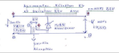

Voici mon schéma :

Merci Gagouze, mais un 7805 en sortie batt suffirait avec deux capas.
Cela s'appelle un régulateur de tension.
La zener, moi, pas confiance dans la puissance à passer.
Re: pb avec variateur jp perkins
Pas faux, le coup du régulateur !
Bon en même temps, il faut faire attention à une chose avec la famille des 7805. Ils ont tendance à oscillé.
Pour régler ce problème, il faut ajouter des capacités sous peine d'avoir le récepteur dire, comment ça se fait que j'ai pas de courant continu ? J'ai déjà eu ce problème. S'il manque un schéma pour être plus clair, j'en ferais un
