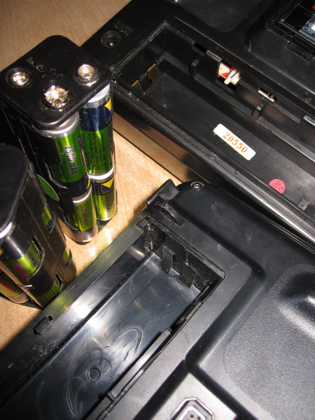

Salut laurent.
Je suis surpris par ce que tu écris car j'ai toujours chargé par la prise radio sans problème.
Tu parles de composants électroniques qui empêchent une bonne détection du delta-pic.
Je pense qu'il s'agit de la diode anti-retour. Elle peut être shintée par un strap ou comme sur les MC14 ou 15 par le branchement d'un cavalier prévu à cet effet.
Dans ce cas, la batterie est en connexion directe avec le chargeur et la fin de charge me semble bien détectée. Je ne pense pas que la faible consommation de la mémoire des paramètres perturbe la détection.
Je précise que j'utilise depuis longtemps des accus NIMH de forte capacité pour mes émetteurs (3 à 4 A). Cela joue certainement sur leur longévité sachant qu'ils sont toujours chargés entre 0,5 et 0,1 C.
Question fil : une longueur et un diamètre préconisés, possible.
J'avoue que ne m'en suis pas soucié quand j'ai confectionné le mien. Il fait 50 cm et est réalisé avec du fil pour haut-parleurs HIFI, fiches bananes en entrée et Jack à l'autre bout et cela va bien pour la charge.
Si d'autres ont des retours d'expériences...

Salut à tous !
La solution pour charger les émetteurs avec un chargeur automatique est effectivement de shunter la diode, comme l'indique Pierre.
Je pense que Pierre ne me contredira pas si je dis que le courant de charge utilisé régulièrement agit directement d'une part sur le rendement et, d'autre part, sur la durée de vie des accus !
Les valeurs que Pierre annonce pour son propre cas sont d'ailleurs significatives de sa prudence.
Et je vois que Papy est prudent, lui aussi !!
Pour les NIMH comme pour les bonnes vielles NICD, la meilleur charge se fait à 0,1C
C'est la seule qui permette de charger les accus au maximum de leur capacité.
Dans tous les autre modes de charge, on récupère seulement 80, voire moins de 70% de la capacité nominale de l'accu !
Après, pour charger avec des courants plus élevés et, donc, des temps beaucoup plus courts, il est impératif de ne pas dépasser les valeurs inscrites sur les accus car elles sont définies par le fabricant et garantissent la viabilité des accus.
On trouve par exemple comme indication sur un accu lamba de 4700mAh : charge 470ma en 14 à 16h / 1A en 5h.
Soit, la charge normale à 0,1C et la charge rapide à 0,2C. Bien entendu, ces valeurs sont données pour un accu complétement déchargé.
C'est là que la fonction delta pic du chargeur permet d'optimiser la charge avec un accu partiellement déchargé, ce que permettent les NIMH.
Si l'inscription sur l'accu ne comporte pas de directives pour la charge rapide, la sagesse impose.... de ne pas en faire !
Où alors, on fait des essais en augmentant progressivement le courant de charge à chaque cycle, et on voit comment se comporte l'accu, sachant que sa souffrance se fait sentir en fin de charge sous forme de chaleur !
Si, à ce moment là l'accu est vraiment très chaud, c'est qu'on dépasse ses possibilités et qu'on est en train de le détruire !
Je pense qu'il est sage, lorsqu'il n'y a pas de précisions pour la charge rapide, de ne pas dépasser le régime de 0,2C et, même si le fabriquant autorise la charge à 1C, mieux vaut là aussi se limiter à une valeur bien en dessous, telle 0,5C !
Car, ne l'oublions pas, le job du fabriquant, c'est de vendre des accus !!!!!
Pour ceux qui serait dubitatif devant ces indications, je précise que je les tiens d'un fabricant d'accus Français, que mon frère a côtoyé professionnellement de nombreuses années...
Cordialement de jacky-Soum
